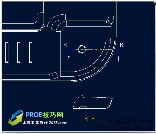

proe工程图中经常我们会用到局部剖视图,有时我们会遇到局部剖视图太小,导致看不清,标注无法弄(如下图)。这个时候就需要把这个局部剖视图放大比例即可。那如何修改局部剖视图的比例呢?
Proe工程图如何修改局部剖视图的比例
Proe工程图如何修改局部剖视图的比例
        如上图,将上述的局部剖视图的比例放大。首先我们要考虑:1、解除父子关系,2、自定义视图比例

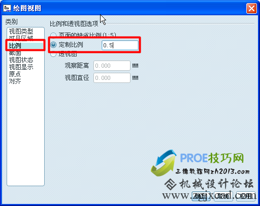

        2、单击【应用】,然后回到【比例】【自定义视图比例】输入视图适当的比例,如图
proe工程图自定义比例
proe工程图自定义比例
        最好进行确定即可,此时局部剖视图将被放大。
