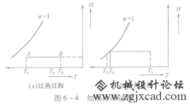

一、求湿空气的性质参数    湿度图中的任何一点都代表某一确定的湿空气性质和状态,只要依据任意两个独立性质参数,即可在T-H图中找到代表该空气状态的相应点,于是其他性质参数便可由该点查得。    二、湿空气变化过程的图示     1.加热和冷却       不饱和空气在间壁式换热器中的加热或冷却是一个湿度不变(等湿度)的过程。图6-4(a)所示由A到B表示加热过程;图6-4(b)表示冷却过程。冷却先是沿等H线降温,如果继续冷却,使温度下降至露点Td,则空气达到饱和。再继续降温,则有冷凝水析出,然后湿空气沿饱和线减湿降温。
6-4
6-4

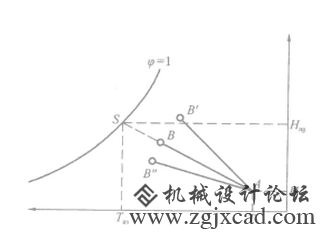

     2.绝热饱和过程         湿空气与水或湿物料的接触传递系统中,若为绝热过程,则如图6-5所示,空气将沿着绝热冷却线AB增湿降温。如前所述,若忽略蒸发水分在初始状态下的显热,绝热饱和过程可近似认为是一个等焓过程。
6-5
6-5
    3.非绝热的增湿过程       在实际干燥中,空气的增湿降温过程大多不是等焓的,如有热量补充,则焓值增加,如图6-5中AB'所示的过程;如有热损失,则焓值降低,如图6-5中AB”所示的过程。
