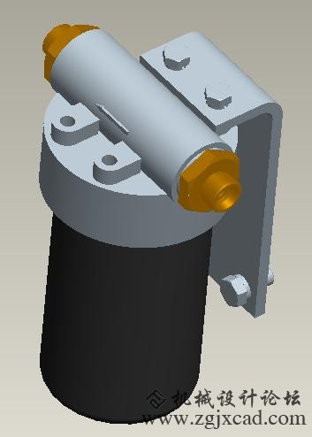

先看下制作最后的效果图:
proe爆炸(分解)视图制作方法
proe爆炸(分解)视图制作方法

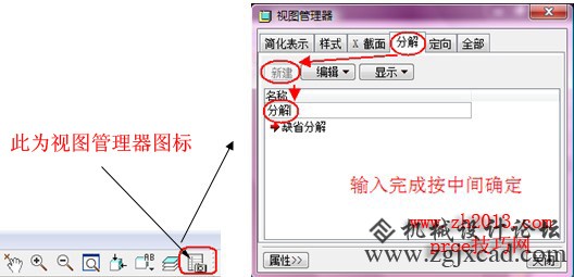

1、点击“视图管理器”/“分解”/“新建” 输入名称,如下图:
proe爆炸(分解)视图制作方法
proe爆炸(分解)视图制作方法

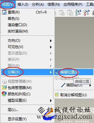

2、 编辑分解状态,点击“视图”/“分解”/“编辑位置”,如下图所示:
proe爆炸(分解)视图制作方法
proe爆炸(分解)视图制作方法

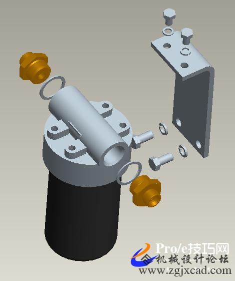

可选择不同的参照来做分解,“优先选项”中还可以设置选取的方式。将个元件慢慢分解完成后其效果如下图:
proe爆炸(分解)视图制作方法
proe爆炸(分解)视图制作方法

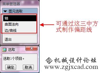

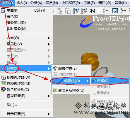

4、插入偏距线,点击“视图”/“分解”/“偏距线”/“创建”,如下图
proe爆炸(分解)视图制作方法
proe爆炸(分解)视图制作方法
proe分解视图制作方法
proe分解视图制作方法

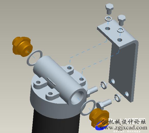

5、按照分解关系分别创建偏距线以表示各零部件的分解过程,最后得到如下图的效果:
proe爆炸(分解)视图制作方法
proe爆炸(分解)视图制作方法

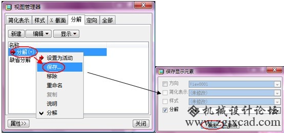

6、保存分解状态并回到装配状态,方法:
proe分解(爆炸)视图制作方法
proe分解(爆炸)视图制作方法

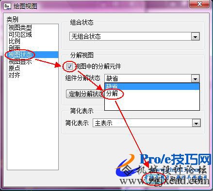

一伴视图与爆炸视图同时存在一张图纸上,方法如下:
(1)新建图纸/插入一搬视图;
(2)插入视图在类别中选择“视图状态”/够选“视图中的分解元件”/下拉选择前面做好的“分解”/“确定”完成。如下图:
proe分解视图制作方法
proe分解视图制作方法
