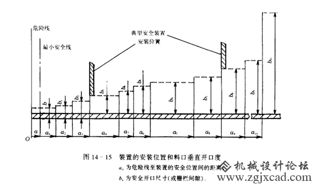

栅栏,即危险区的围栏。通过设置实体障碍,将危险区隔离,确保人体任何部位无法进入危险区。透明实体隔板也应该归于此类。有固定栅栏式和活动栅栏式两种,可以保护一切有可能进入危险区人员的安全。   一、必须满足的安全要求     1.安全距离和开口尺寸。栅栏式安全装置保证安全的关键尺寸是:栅栏间距、料口的开口尺寸和安全距离。确定这些尺寸必须考虑的因素是人体测量参数和危险区的可进入性,并应符合图14-15的规定。它应满足的安全要求:
14-15
14-15
      (1)尺寸a 与 b的相关要求。安全装置与危险线的安全距离a、栅栏间隙和送料口的安全尺寸b,二者的关系是b增大,a必须相应增加。第一典型位置是考虑人的手指;第二典型位置是考虑人的手掌、手臂的尺寸和可能伸进的距离,保证人的手和手臂通过料口和栅栏间隙伸入时,不可能受到伤害。      (2)栅栏安装位置与危险线的安全距离a应考虑在压力机工作期间,栅栏不与压力机的任何活动部件接触,不妨碍物料加工。     2.不出现漏保护区。为防止人体部位绕过安全装置,原则上不仅在作业区前面,而且作业区两侧及背面也应安装栅栏,栅栏高度应是整个危险空间的高度。防止从上、下、侧、背面进入危险区。     3.栅栏设置可靠。栅栏可用焊接永久固定,或用螺栓紧固,不用专门工具不能拆除。 二、栅栏的种类    1.固定栅栏式。栅栏固定在机身上,作为一道屏障,将人体隔离在危险之外。在滑块运行的全行程期间栅栏都处于封闭状态。栅栏的特定位置设有送料口,便于原料和加工件进出。    2.活动栅栏式。在栅栏前面设一个活动体(门),通过机械方法(如铰链、滑道)与压力机构架或邻近的固定元件连接。活动体与离合器的控制线路联锁,关闭动力可以来自压力机的滑块或连杆。滑块下行程期间,活动体关闭并不能随意打开,与栅栏形成一体来实施保护;在滑块回程期间,可打开活动体以方便操作。活动体未关闭好,滑块就不能运动;滑块在下行程运动状态,活动体打不开。这样就可切实保证人员安全。联锁装置须采取有效的保护措施,防止人体或坯料等物与之接触而发生误动作。
