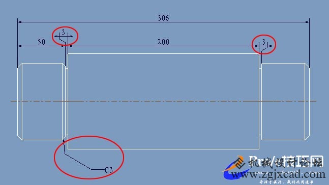

首先看下图,如图
proe工程图如何插入角拐
proe工程图如何插入角拐
在上图中,尺寸为3的标注比较拥挤,C3的指引线与视图有点重叠。遇到这样的问题可以使用插入拐角来进行解决。具体方法如下:

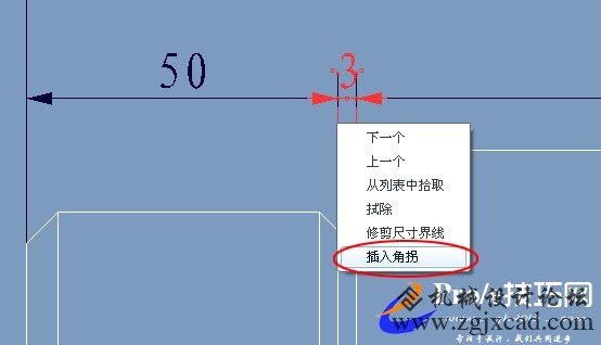

1、选中尺寸值3,使之变红,然后单击右键选取【插入拐角】,如图

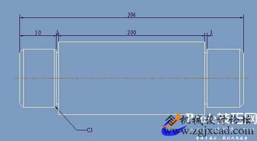

3、全部标注出来效果,如图
