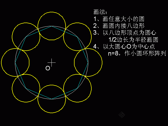

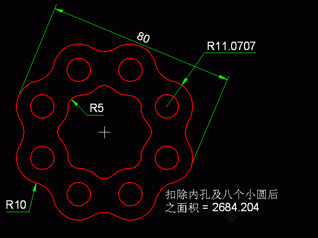

习题34】标准答案:
1. 半径A = 11.0707,就是(B)
2. 扣除内孔及八个小圆后之面积 = 2684.2039,就是(B)

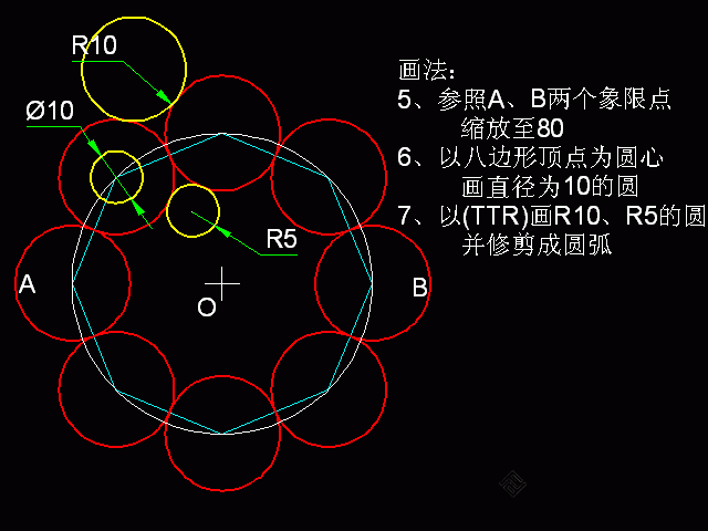

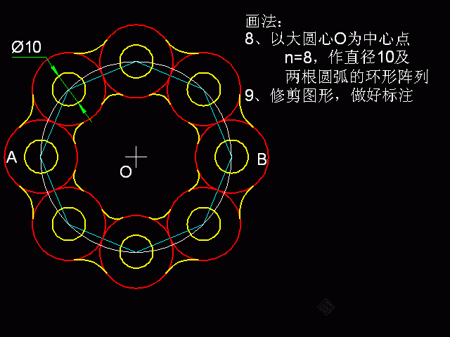

【autoCAD习题34】解题思路:
本题的关键是要看出图形为八边形以及环形阵列、缩放命令的运用。

发表于 2014-2-14 09:15:59
作图,OK!
讨教如何计算面积?(目前我采用分别计算,然后减去内孔和8个小孔。是否还有其它更简便的方法?)
