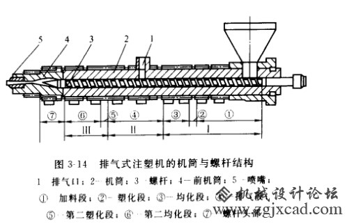

排气式注塑机的特殊功能就是在注塑机塑化制品用原料时能够把原料中的水分、低聚物和低沸点的添加剂等挥发性气体排出到机筒外,以避免这些气体含在熔融料中,使注塑成型制品性能降低,表面出现缺陷,影响制品的质量和外形尺寸精度。
    排气式注塑机注射成型制品时,原料生产前可不用干燥处理,这对节省能源、降低制品生产成本有利。
    排气式注塑机之所以在原料塑化时能够排气,主要是由于其特殊的机筒和螺杆形成的。这种注塑机的机筒和螺杆结构见图3-14。
t3-14
t3-14
    排气式注塑机中塑化原料部分用机筒和螺杆的结构形式与排气式挤出机中的机筒和螺杆结构基本相同,对原料塑化过程中产生挥发性气体的排除工作原理也相似,这里不再重复介绍。
