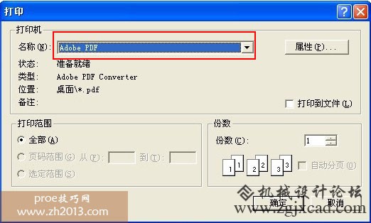

1、单击打印,弹出打印对话,如图:
proe工程图转pdf
proe工程图转pdf
2、单击配置,弹出配置对话框,单击“打印机”,勾选表文件,在后面输入table.pnt位置,我电脑设置的位置是:C:\Documents and Settings\2007\My Documents\table.pnt
proe工程图转pdf
proe工程图转pdf
3、确定,选择pdf打印机,如图
proe工程图转pdf
proe工程图转pdf
4、确定,此时将会把你的文件转换成pdf,线条粗细全部能分别出来。
