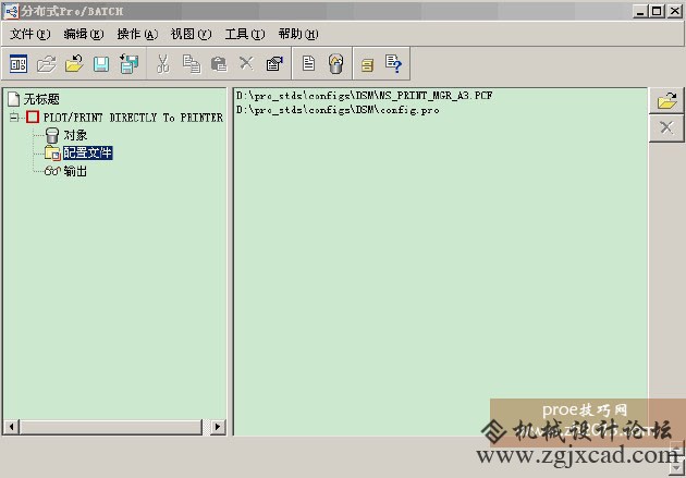

3、做好配置文件1,如图:
proe配置文件
proe配置文件
4、做好配置文件2,如图:
proe配置文件
proe配置文件

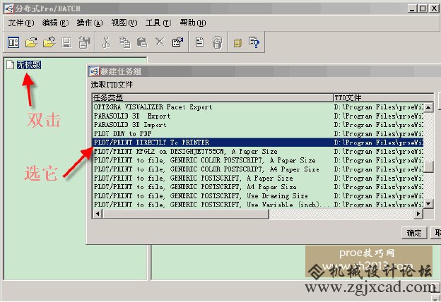

,启动批量处理,如图,双击“无标题”选中“PLOT/PRINT DIRECTLY TO PRINTER”
proe批量打印
proe批量打印

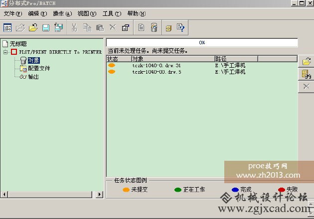

7、添加批量打印文件,如图:
proe批量打印
proe批量打印
8、配置文件:ms_print_mgr.pcf
可将ms_print_mgr.pcf文件设置成A2、A3、A4专用的设置,然后分别保存为ms_print_mgr_a2.pcf,ms_print_mgr_a3.pcf,ms_print_mgr_a4.pcf。需批量打印时分别选取相应的ms_print_mgr.pcf文件。(我相信大家批量打印时都会将A4,A3,A2。。分别打印)
proe批量打印
proe批量打印

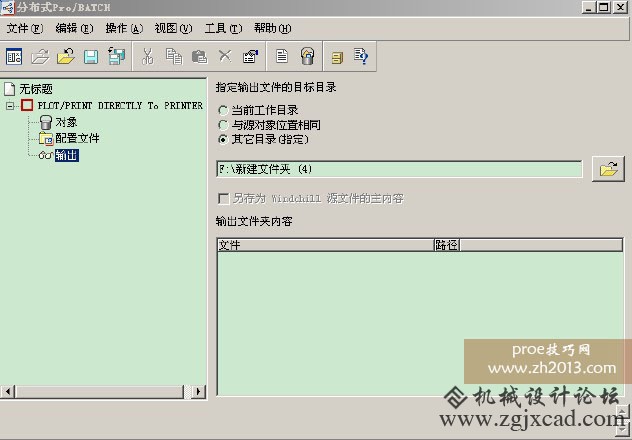

9、填入”输出目录“,输出文件是*.log和*.pcf文件,查看了一下觉得没什么用。
proe批量打印
proe批量打印

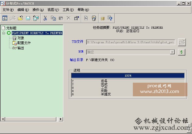

11、开始打印:操作-开始选定组或右键-开始,如图:
proe批量打印
proe批量打印
然后等待一会,到打印机处已经打印出来了
proe批量打印
proe批量打印
proe批量打印
proe批量打印
