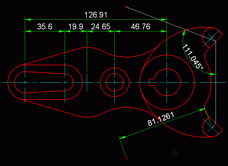

1. C3圆弧之弧长 = 40.1460,就是(C)
2. C2圆弧之圆心至F点的距离 = 81.1261,就是(B)
3. C1圆弧之圆心与 G H联机形成的角度 = 111.045,就是(A)

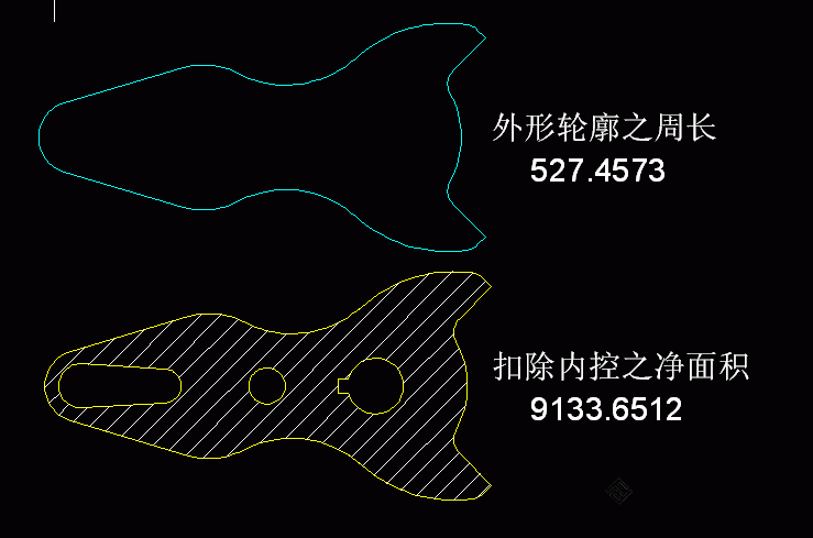

4. 此图形之外形轮廓线之周长 = 527.4573
5. 扣除所有内孔后之净面积 = 9133.6512

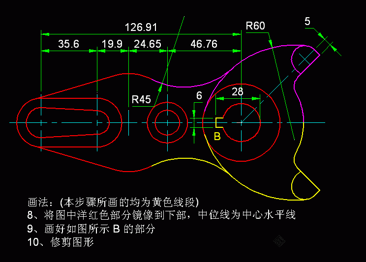

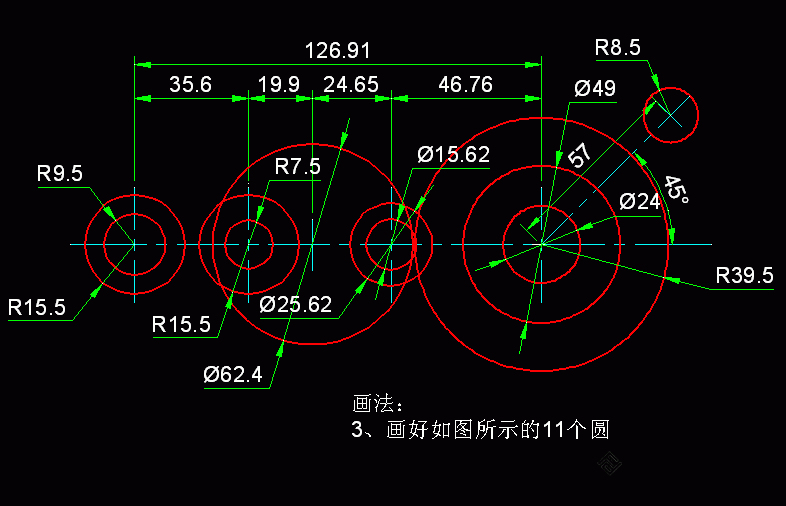

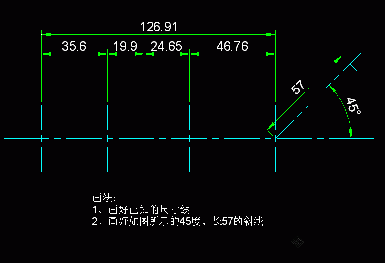

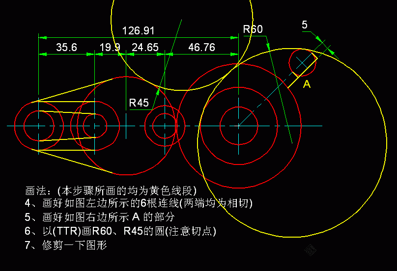

【autoCAD习题22】解题要点、制图步骤:
本题就好像是个绘图题,比较简单,但步骤较多。
