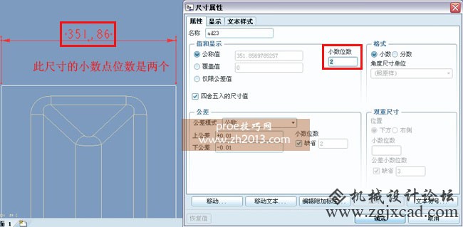

1、双击你想设置小数点的尺寸,弹出尺寸属性,如图:
proe尺寸属性
proe尺寸属性
2、从上图可以看出,尺寸为小数点后两位,那我需要改成小数点后一位,那如何操作?

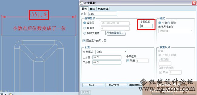

将尺寸属性对话框中的小数点位数改成1,即可,此时尺寸会按照四舍五入的原则。
proe尺寸属性
proe尺寸属性
