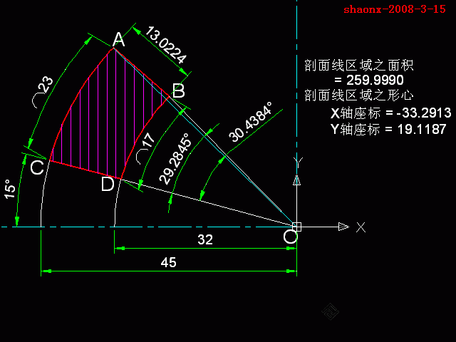

【进阶级练习题63】标准答案:
1. AB 之长度 = 13.0224,就是(a)
2. ∠AOC 之角度值 = 29.285,就是(a)?
3. ∠BOC 之角度值 = 30.438,就是(b)?
4. 剖面线区域之面积 = 259.9990,就是(c)
5. 剖面线区域之形心其X轴座标 = -33.2913,就是(c)
6. 剖面线区域之形心其Y轴座标 = 19.1187,就是(a)

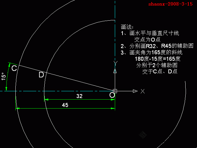

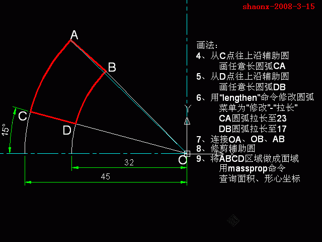

【进阶级练习题63】解题思路:
本题的关键是弧长23、弧长17的圆弧的画法及定位,圆弧
均是以在圆上复画圆弧所得。
