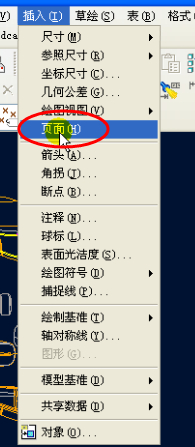

在我们proe出图的时候,可能大家都喜欢一个零件一个工程图,这样会导致出图速度,打印等事情就麻烦起来,特别是打印方面,如果是多个零件的工程图集中在一个工程图文件中,打印只要点击一下全部能批量打印出来。那该如何实现呢?
1、当你建立好一个零件工程图时,请不要关闭工工程图——【插入】——【页面】,在proe5.0中在布局一栏中单击【新建页面】如图:
proe工程图
proe工程图
proe
proe
2、此时会进入新的工程图页面,这时候再添加另外一个零件进来,那如何添加呢?
【文件】——【属性】——【绘图模型】——【添加模型】
proe工程图
proe工程图
3、进行另外一零件出图,依次推理。

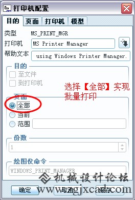

4、要实现批量打印时,必须在打印对话框中选取【全部】,如图:
proe批量打印
proe批量打印
