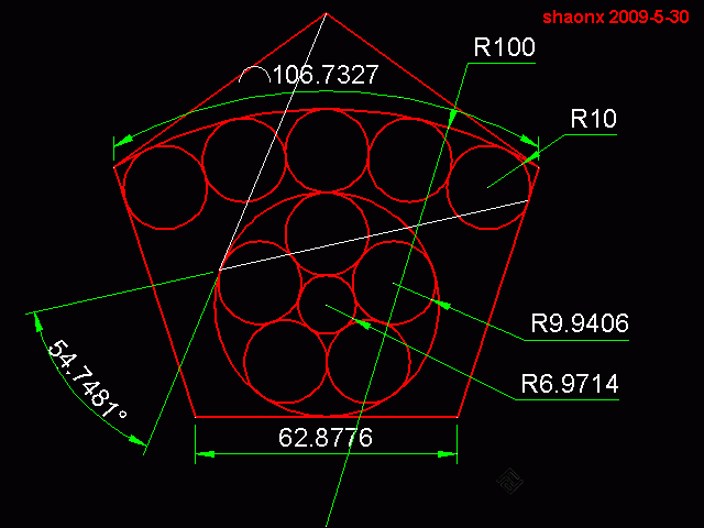

【进阶级练习题96】答案:
1. BC 之长度 = 62.8776,就是(c)
2. a 弧之长度 = 106.7327,就是(b)
3. ∠ADE 之角度值 = 54.748,就是(b)?
4. f 之半径值 = 9.9406,就是(b)
5. g 之半径值 = 6.9714,就是(c)

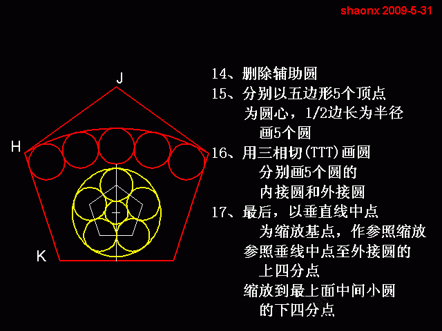

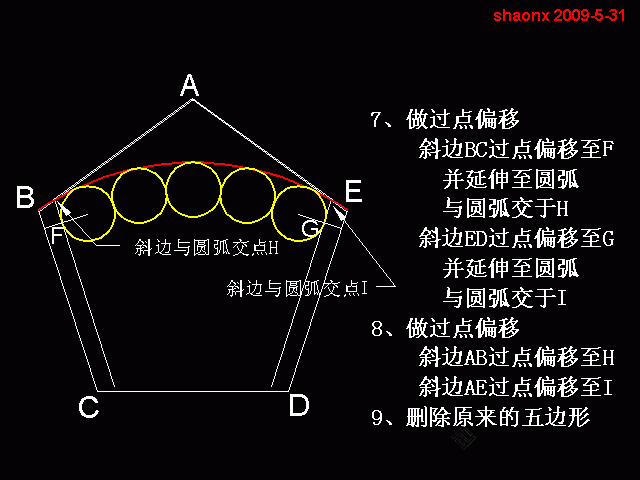

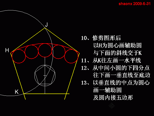

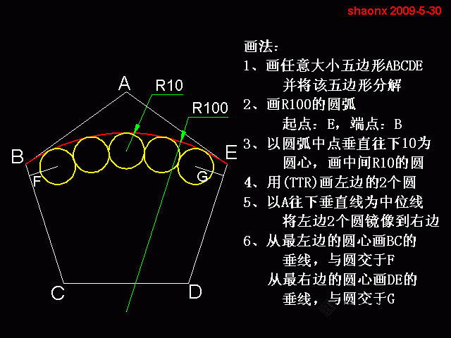

【进阶级练习题96】解题思路:
本题的关键点,是大五边形与R100的关系,而R100的长度又受
到5个R10的小圆约束。由于有圆弧,因此不能用简单的缩放来
做,这就是难点所在。用过点偏移,就解决了这一难处。其他的
就好画了,大小圆夹5个圆,用缩放就解决问题了。
