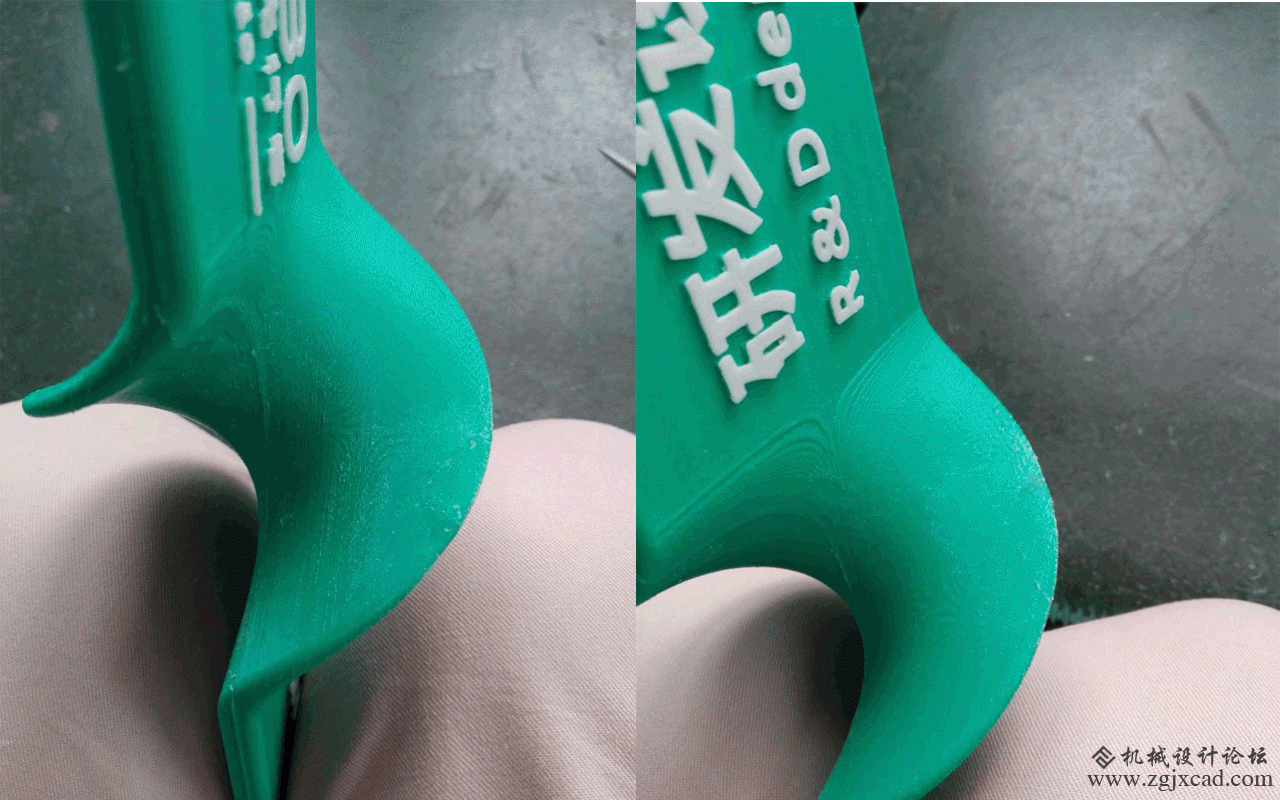

    打印的模型总会遇到磕磕碰碰,难免有所损坏,丢了重新打印又舍不得,这就需要对模型进行修补

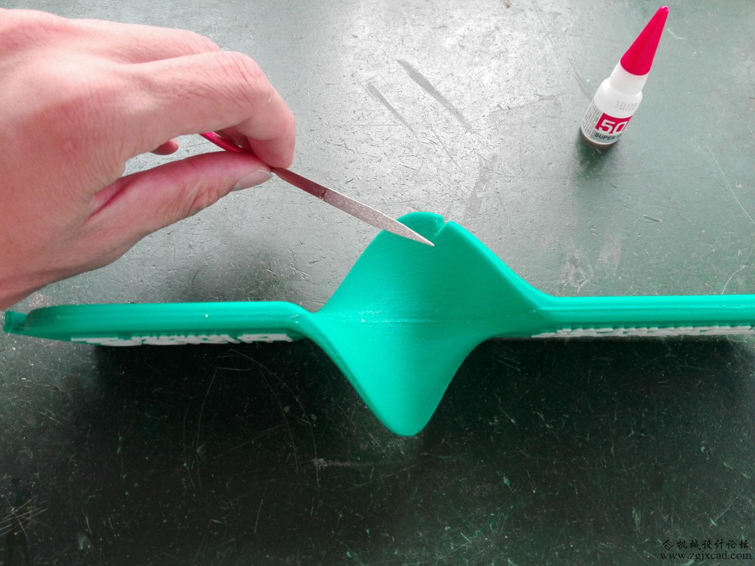

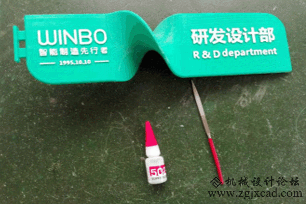

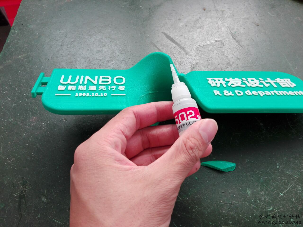

    1.使用502胶水进行粘附。(502胶水不宜过量,会影响粘黏效果,注意502胶水的安全使用
    文搏3D打印机研发设计部门牌子
    文搏3D打印机研发设计部门牌子

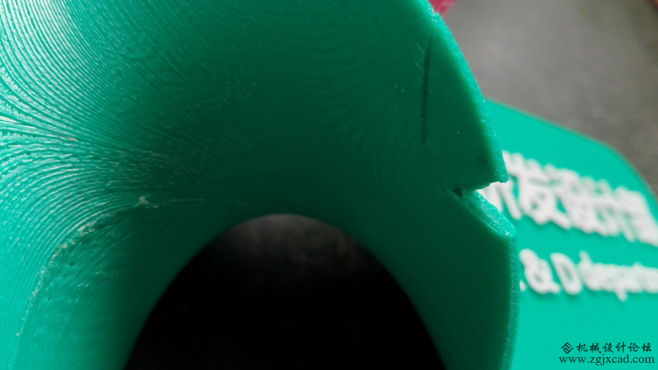

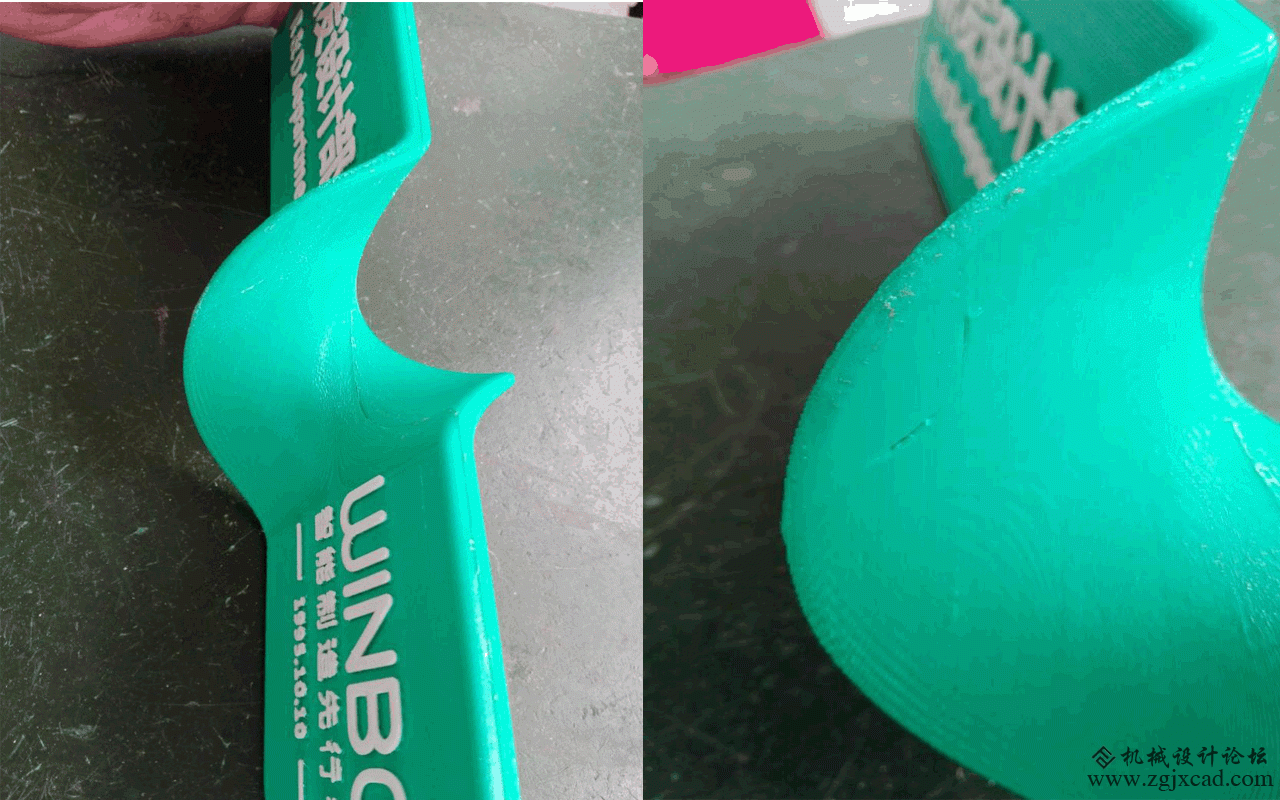

    2.粘贴还是会有些小缝隙
    文搏3D打印机研发设计部门牌子
    文搏3D打印机研发设计部门牌子

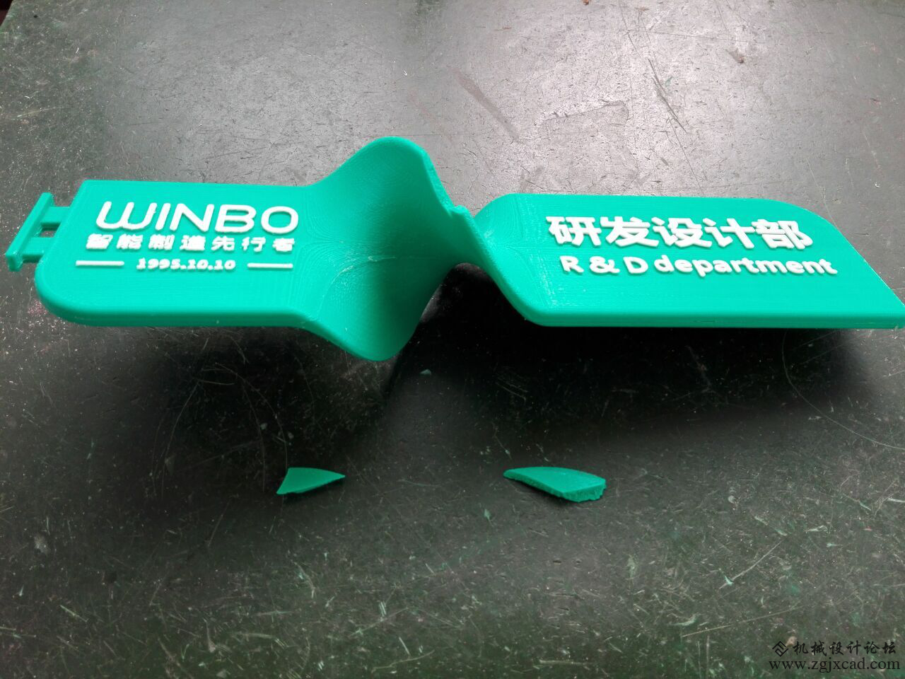

    3.还有一些丢失的部件,出现缺口。
    文搏3D打印机研发设计部门牌子
    文搏3D打印机研发设计部门牌子

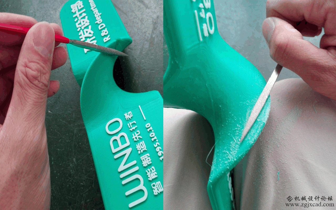

    4.先对缝隙进行打磨处理尽量处理痕迹
    文搏3D打印机研发设计部门牌子
    文搏3D打印机研发设计部门牌子

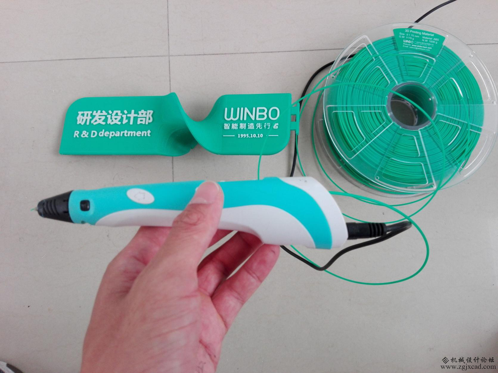

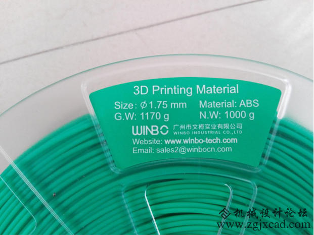

    5.使用3d打印笔,用abs材料进行修补abs相比于pla好打磨
    文搏3D打印机研发设计部门牌子
    文搏3D打印机研发设计部门牌子
    注:模型是pla材料
    文搏3D打印机研发设计部门牌子
    文搏3D打印机研发设计部门牌子

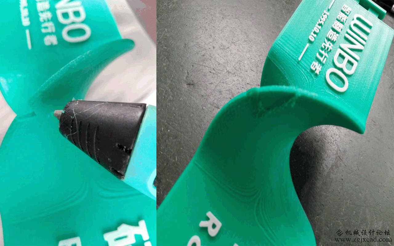

    6.使用3D打印笔对缝隙缺口进行填补。
    文搏3D打印机研发设计部门牌子
    文搏3D打印机研发设计部门牌子
    7.再次进行打磨
    文搏3D打印机研发设计部门牌子
    文搏3D打印机研发设计部门牌子
    重复3次 对缝隙缺口进行填补、打磨确保缝隙表面衔接光滑
    8.差不多,因为技术不够+材料颜色没挑好(原谅不完美的效果)
    文搏3D打印机研发设计部门牌子
    文搏3D打印机研发设计部门牌子
    9.完成处理
    文搏3D打印机研发设计部门牌子
