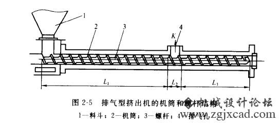

    排气型挤出机之所以有排气功能,是由于其机筒中段上方有一个排气孔。其螺杆由两段常规螺杆串联组成,两段螺杆的交接处与机筒排气孔对应。排气孔前端的螺杆叫一阶螺杆,这段螺杆和普通螺杆结构一样,分加料段、塑化段和均化段;排气孔后端的螺杆叫二阶螺杆,由排气段、塑化段和均化段组成。结构形式如图2-5所示。

    排气型挤出机对原料的混炼塑化过程如下。在原料进人机筒的第一阶螺杆后,经过加料段、塑化段和均化段,基本达到塑化。在这个过程中,原料中的水分、空气和挥发物等混合气体在挤压混炼过程中逸出。由于机筒上的排气孔与真空用管路相通,熔料被挤压至排气孔处所受压力骤降,所以,熔料中的混合气体至排气孔后被抽出。而熔料被转动的螺杆推人二阶螺杆段,得到进一步塑化。然后在等压、等量和比较稳定的温度条件下被挤出机筒,进入成型模具。经成型模具成型,再经冷却定型,完成制品的挤出工作。
