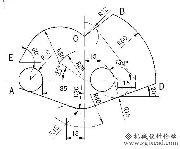

       autocad习题3】
求:
1. 此图形的外围周长为何? mm
2. 此图形扣除两小圆后之的总面积为何? mm2
3. A点至B点的直线距离为何?
(A) 100.2765 (B) 100.5762 (C) 100.6725 (D) 100.7562
4. C点至D点的直线距离为何? mm
5. D点至E点的直线距离为何?
(A) 116.2285 (B) 116.2528 (C) 116.2825 (D) 116.2852
附图:
有一个问题申明一下:两个小圆的半径都一样,R=10。其他条件都不缺。
