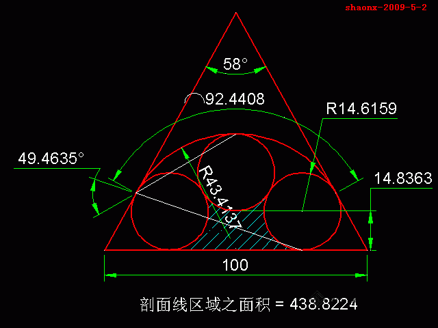

【进阶级练习题93】答案:
1. a 之半径值 = 14.6159,就是(a)
2. b 弧之半径值 = 43.4137,就是(a)
3. b 弧之长度 = 92.4408,就是(b)
4. d 之距离 = 14.8363,就是(b)
5. ∠ABC 之角度值 = 49.464,就是(b)?
6. 剖面线区域之面积 = 438.8224,就是(a)

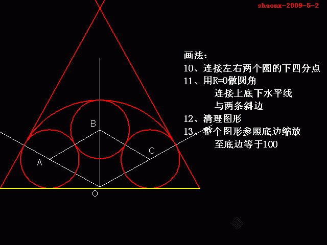

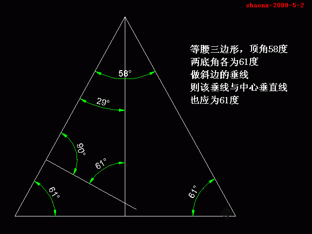

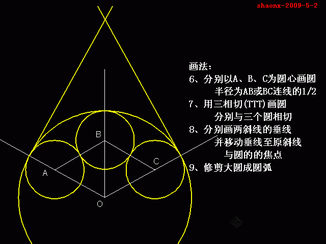

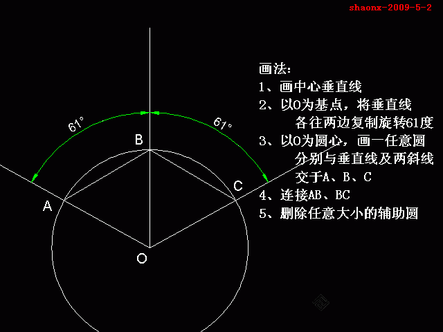

【进阶级练习题93】解题思路:
本题的关键点,就是怎么样利用三边形的规律,找到三个圆的圆心点位,画出
三个圆后,再用斜线与垂线的关系,画出最外围的三边形,最后用缩放而完成
全部图形。
