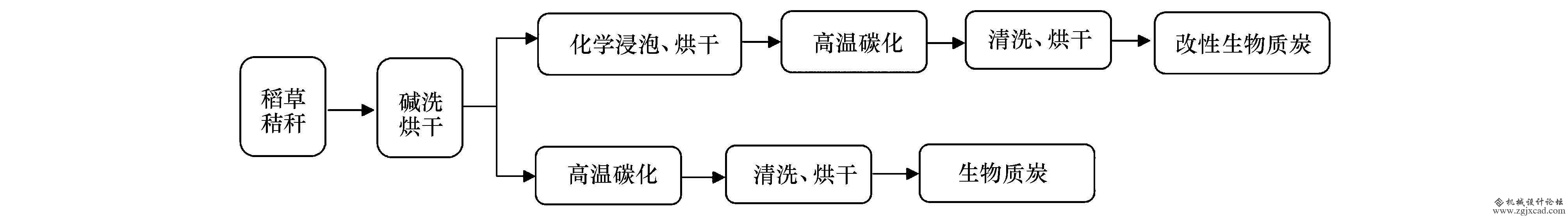

  稻草秸秆采集自浙江省杭州市余杭区稻田.稻草秸秆炭制备流程如图 1所示:①将切割好的每段2 cm左右的秸秆置于2%(质量分数)的NaOH中浸泡48 h,然后取出用蒸馏水洗涤至中性,干燥(碱浸的目的在于除去材料表面的蜡质、灰分及其他溶于水的杂质).②稻草秸秆分别按以下方法进行处理:秸秆不经过任何处理;秸秆在活化剂(10%(质量分数)的CaCl2或者KOH溶液)中浸泡24 h,然后置于烘箱中105 ℃烘干.③炭化:将经过上述方法处理的样品放入管式炉中炭化,活化时通入氮气进行气氛保护,加热速率控制在20 ℃ · min-1,达到温度后,维持碳化温度60 min.④将稻草秸秆炭于80 ℃清水洗涤至中性,回收活化剂,过滤,滤饼于105 ℃下干燥至质量恒定后贮存备用.

  图1 稻草秸秆炭制备流程

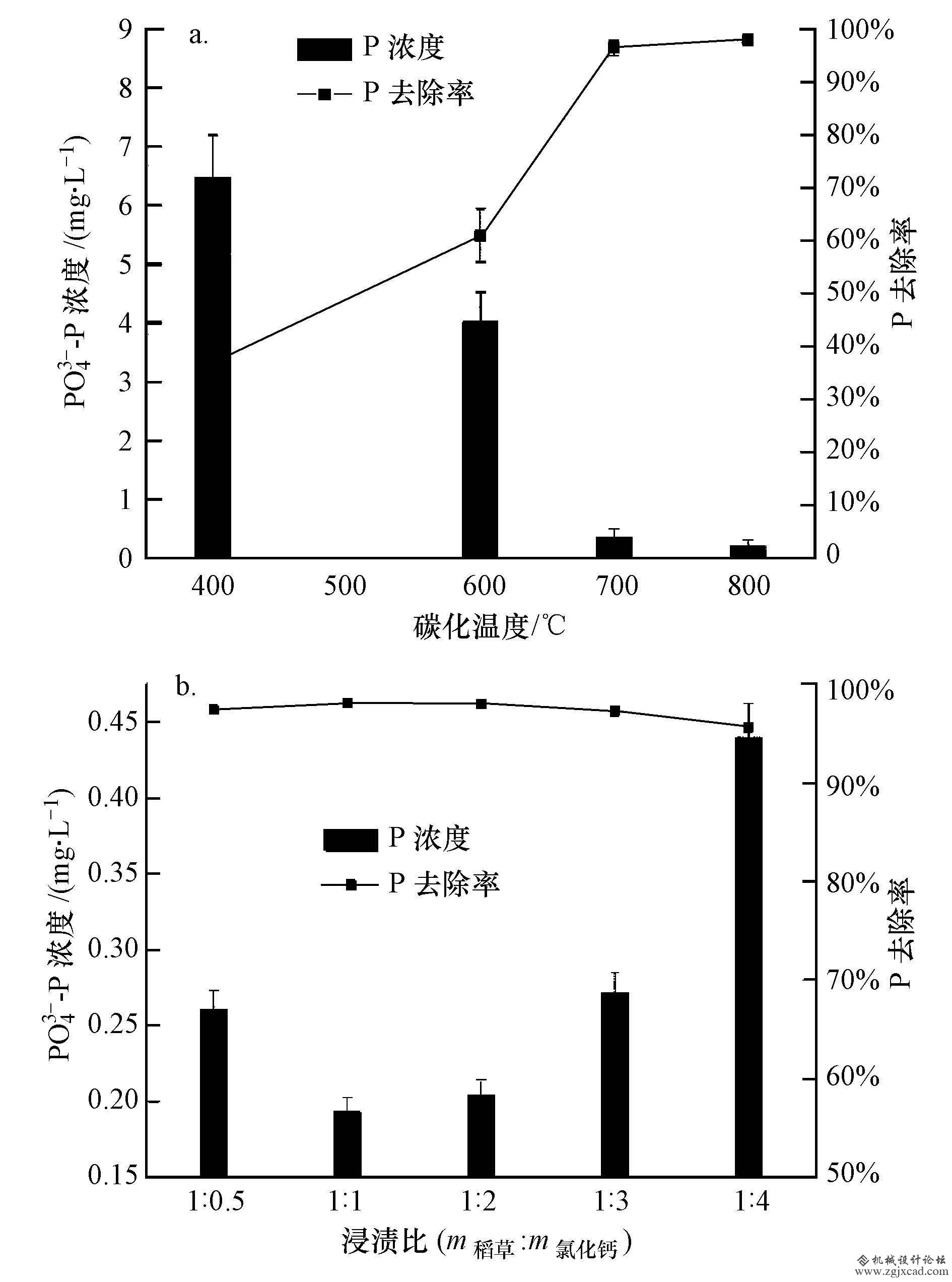

  图2 碳化温度(a)和浸渍比(b)对稻草秸秆炭吸P性能的影响(溶液初始浓度10.30 mg · L-1(以P计),吸附时间 720 min,稻草秸秆炭用量4.0 g · L-1)

  图 2a表示以氯化钙为活化剂不同碳化温度制备的稻草秸秆炭对P的吸附情况.由实验结果可知,碳化温度对稻草秸秆炭吸P效果的影响非常显著,在400~800 ℃范围内,稻草秸秆炭吸P效果随着碳化温度升高而提高.尤其温度由400 ℃提高到700 ℃过程中,稻草秸秆炭P去除率提升效果显著,700 ℃时稻草秸秆炭对P的吸附达到96.54%,吸附效果较600 ℃时提高30%以上;温度再由700 ℃升高到800 ℃,P的去除率上升程度小(97.99%).在试验设置的温度范围内,温度上升,稻草秸秆的纤维与半纤维充分分解为炭和焦油,而氯化钙的存在使得焦油亦形成炭(高尚愚,2002),稻草秸秆炭的孔隙大幅度增加,相对的比表面积也显著增加,反过来又提供了更多的Ca2+结合位点.考虑到经济效益,稻草秸秆炭制备的碳化温度选用700 ℃为宜. 3.1.3 不同浸渍比处理情况 从浸渍比看,在本实验所选用的范围内(m稻草 ∶ m氯化钙=1 ∶ 0.5~1 ∶ 4),浸渍比的影响并不大.在浸渍比为1 ∶ 0.5时,稻草秸秆炭P去除率达到了97.4%;提高浸渍比为1 ∶ 1时,P去除率略有提高,为98.07%,再增加浸渍比,P去除率反而略微下降(95.60%).这是由于稻草秸秆炭上的结合位点数量有限(Zhang et al., 2011),浸渍比为1 ∶ 0.5时,Ca2+含量已较为充足,继续增加浸渍比对Ca2+在稻草秸秆炭上的有效结合影响不大.从成本角度考虑,可以选用1 ∶ 0.5的浸渍比.

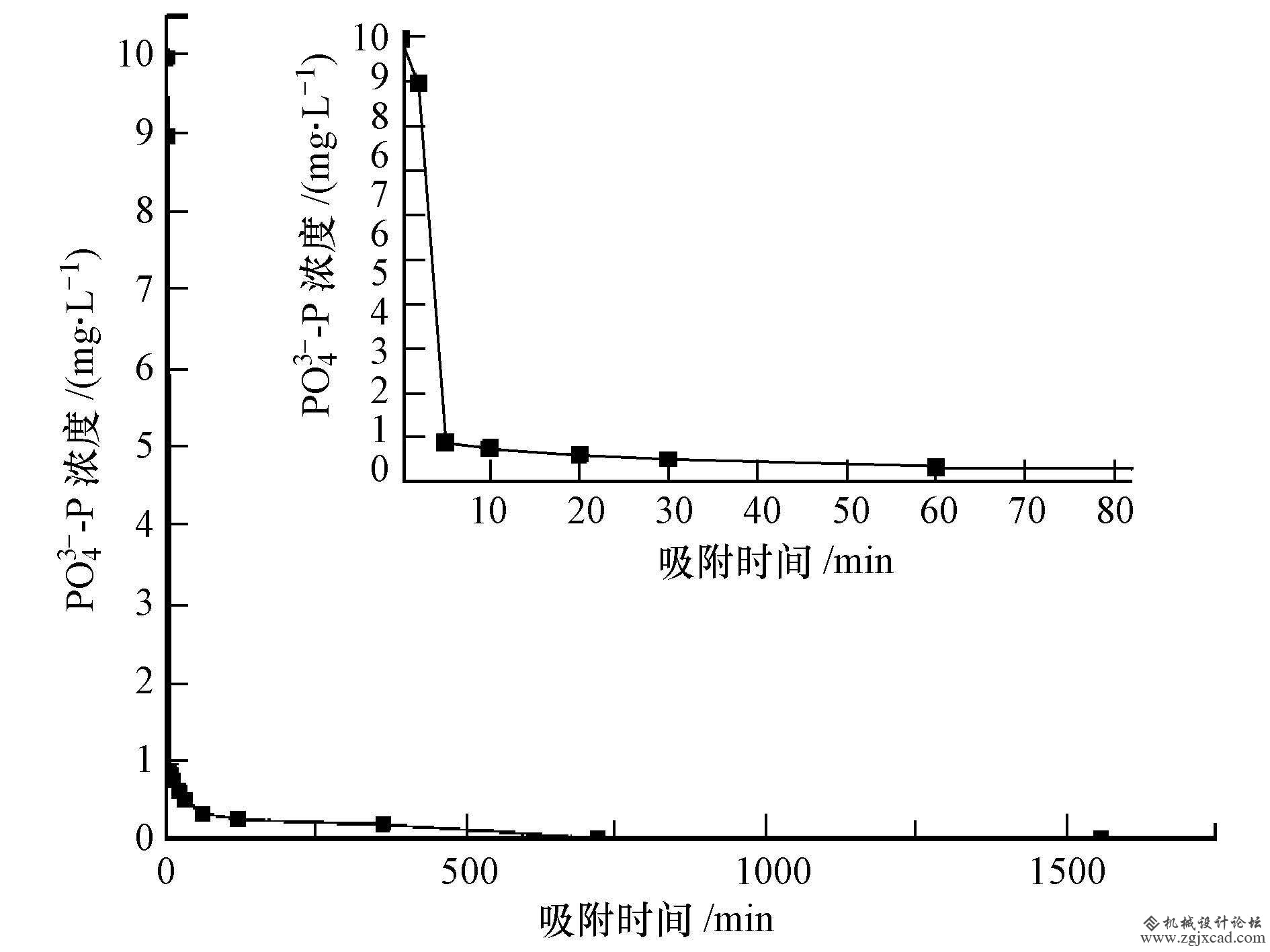

  由图 3可以看出,吸附过程需要的时间很短,约30 min可完成全部吸附的99%以上.为保证吸附效果,使用该稻草秸秆炭进行P吸附时应保证至少10 min的接触时间(可完成吸附总量的90%).

  图3 溶液P浓度随时间变化情况

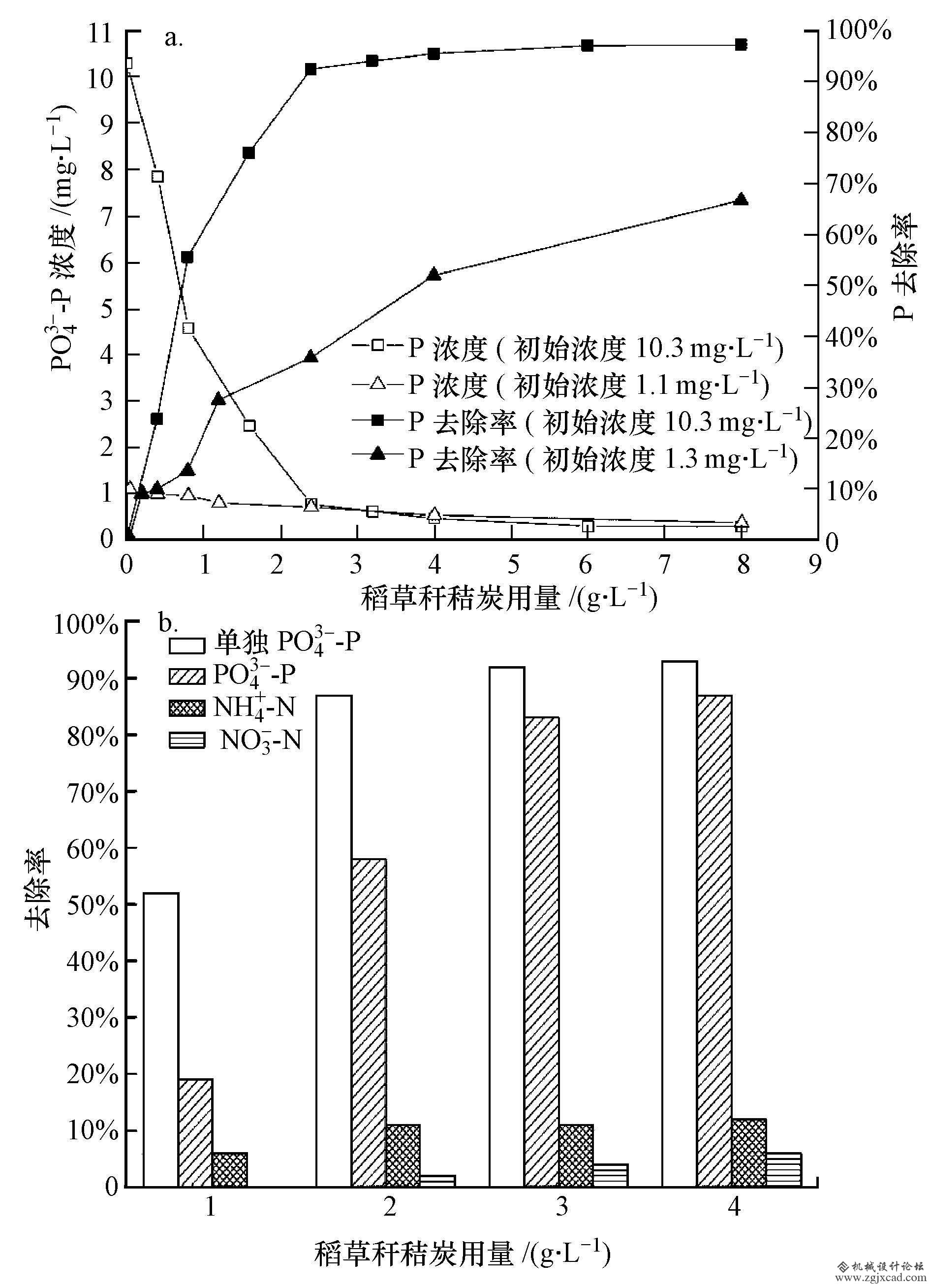

  如图 4a所示,处理中等P浓度(10.30 mg · L-1)和低P浓度(1.10 mg · L-1)的溶液,吸附效果随着稻草秸秆炭用量增加而提高,但稻草秸秆炭对于中等P浓度溶液的P去除率均优于低P浓度溶液,经2.4 g · L-1稻草秸秆炭吸附后,中等P浓度溶液的P浓度可以达到1 mg · L-1以下,达到90%以上的去除率,而低P浓度溶液的P去除率仅为35.79%;当稻草秸秆炭用量为8 g · L-1时,两种溶液的P浓度相差不大(约0.3 mg · L-1).实验结果表明,由于浓度梯度升高,所形成的推动力增加(刘斌等,2014),改性稻草秸秆炭对于中等浓度P的吸附效率高于低浓度溶液;但该稻草秸秆炭对P的吸附存在浓度极限,该极限与溶液中溶解的Ca2+与P(PO43-、HPO42- H2PO43-)的浓度积有关,导致初始P浓度不同的水样最终达到相同的P浓度.

  图4 氯化钙改性稻草秸秆炭对不同浓度含P溶液(a)、模拟农田排水及仅含P溶液(1.48 mg · L-1)(b)的吸附效果  3.2.3 干扰离子影响(模拟农田排水)
  由图 4b可知,在模拟农田排水(NH4+-N 17.7 mg · L-1,NO3--N 15.5 mg · L-1,PO43--P 1.48 mg · L-1)吸附的试验中,稻草秸秆炭对NH4+-N和NO3--N也有一定的去除效果,主要依靠物理吸附,因而吸附能力有限.在稻草秸秆炭使用量低于2 g · L-1的情况下,NH4+-N和NO3--N去除率不到10%,尤其硝态氮几乎没有去除;P去除率则比NH4+-N和NO3--N的去除率要高很多,但由于存在竞争吸附,明显比单独吸附含相同P浓度(1.48 mg · L-1)的溶液的效果差,随着用量提高,模拟农田排水的P去除率达到80%以上,与单独吸附含P水样时处理效果差距减小.

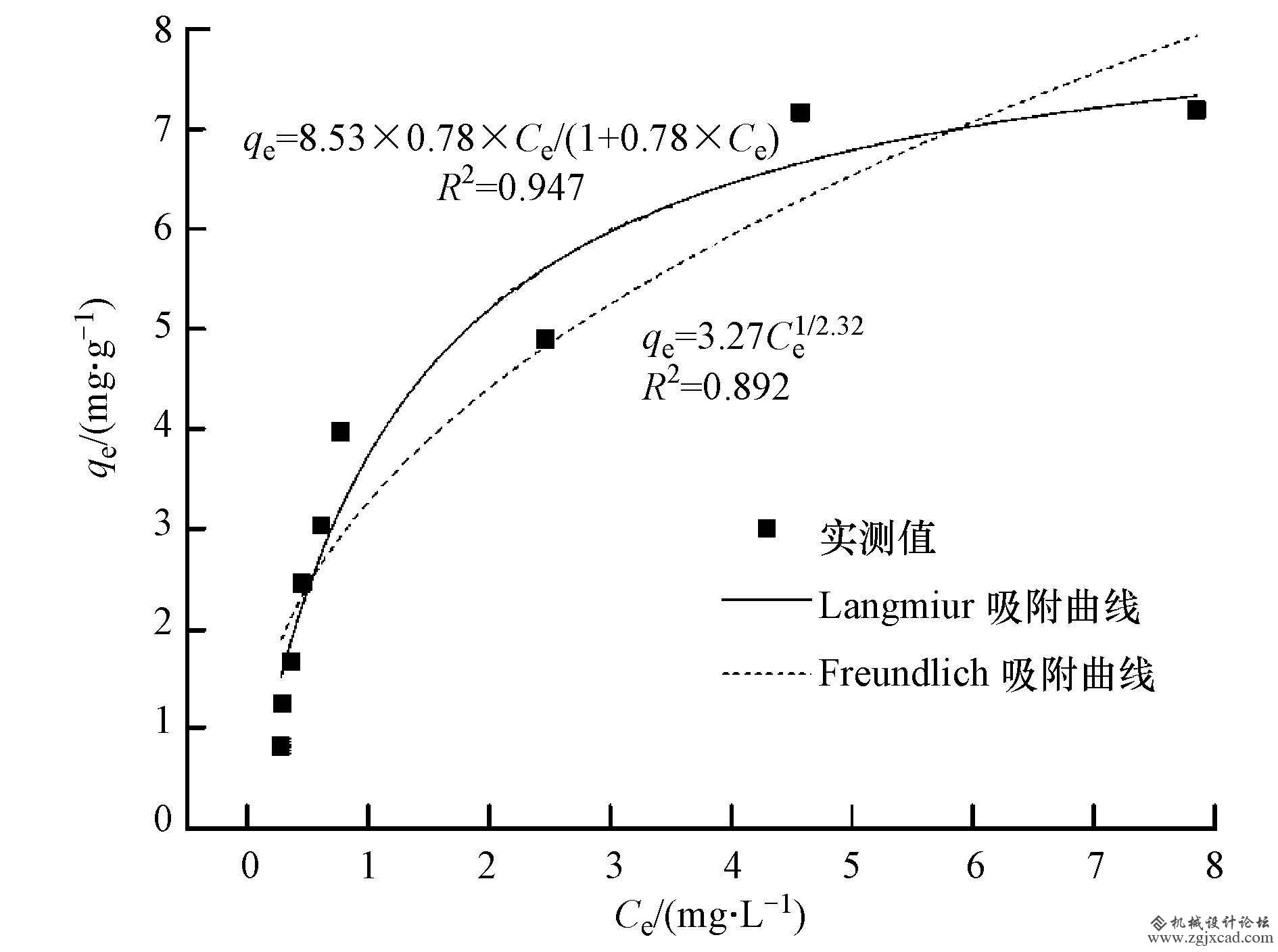

  吸附等温线是描述一定温度下吸附平衡时的吸附特性的曲线,采用Langmuir吸附模型和Freundlich吸附模型对20 ℃条件下的10.30 mg · L-1初始浓度溶液平衡吸附容量(qe)和平衡浓度(Ce)变化情况进行拟合,结果如图 5所示,稻草秸秆炭吸P情况用Langmiur吸附模型拟合结果(R2=0.947)更好,更倾向于单分子层化学吸附.根据Langmiur吸附模型拟合结果,稻草秸秆炭对P的饱和吸附容量为8.53 mg · g-1;根据Freundlich吸附模型拟合结果,1/n=0.4306小于0.5,故稻草秸秆炭对P的吸附属于容易吸附(王郁,2007).

  图5 氯化钙改性稻草秸秆炭吸附实测值与Langmuir和Freundlich吸附等温线拟合情况
