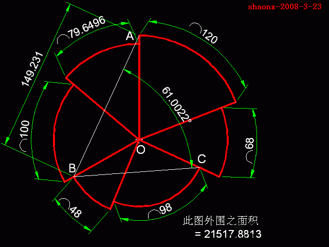

【进阶级练习题64】标准答案:
1. AB 之距离 = 149.2310,就是(c)
2. g 之弧長 = 79.6496,就是(a)
3. ∠ABC 之角度值 = 61.002,就是(a)?
4. 此图外围之面积 = 21517.8813,就是(c)

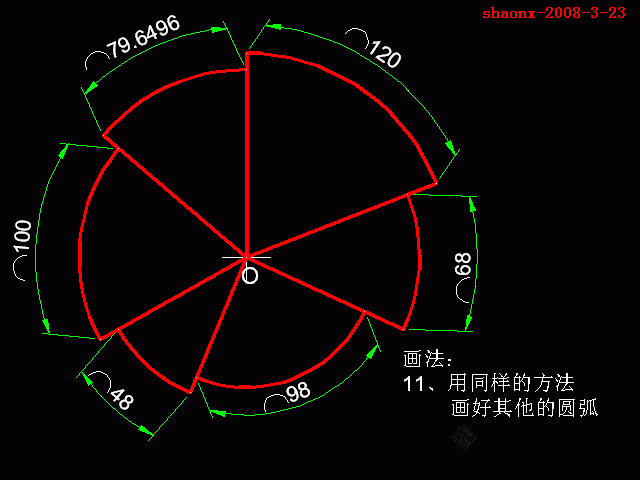

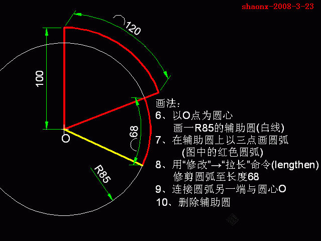

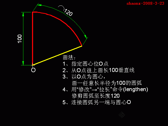

【进阶级练习题64】解题思路:
本题的关键是各段定位弧长的圆弧的画法,圆弧均是以在
圆上复画圆弧所得,利用“修改”→“拉长”命令来确定
圆弧的长度。
