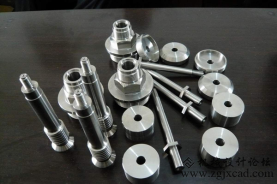

在进行外协加工之前,需要对机械零件进行试产,这不仅可以让外协加工厂明确客户的需求,也可以减少加工过程中产生的误差,保证新产品的顺利量产。外协加工的试产是有一定的流程的,下面就给大家具体讲述一下。
