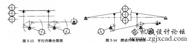

升降台一般装设在二辊叠轧薄板轧机、三辊型钢轧机和三辊钢板轧机的前后,用来在轧制过程中升降和输送轧件。     在二辊叠轧薄板轧机上、从轧辊中出来的轧件,送到轧机后的升降台上后,升降台上升并通过台上的运输链,将轧件送往轧辊的上表面。随着上轧辊的转动,将轧件送回轧机前上升着的升降台上,然后,升降台下降,将轧件送人轧辊,进行下一道次的轧制。     在三辊式轧机上,机后升降台用来将从中下辊出来的轧件抬高并送入中上辊轧制;机前升降台用来接受上中辊出来的轧件并使其下降后送入中下辊轧制。在轧机前后升降台上,装有运送轧件的辊道。
5-13
5-13

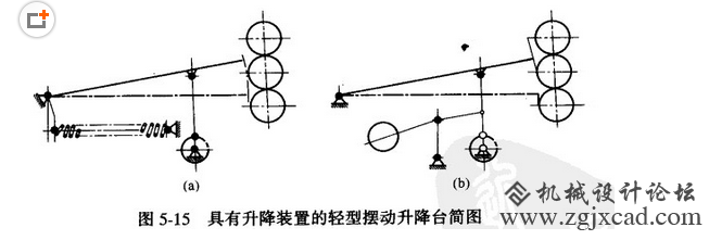

     大型三辊式型钢轧机的前后都装有升降台,而在辊径小于600 mm的轧机上,通常只安装在机座的后边(机座前装有杠杆式或阶梯式翻钢机)。三辊式小型轧机不用升降台,而用围盘把轧件由上一对轧辊导入下一对轧辊。     升降台的类型通常分为平行式和摆动式(见图5-13、图5-14)两种。只有当轧件长度小于5~10m时,升降台才做成平行式的,大多数情况是做成摆动式升降台(见图5-14)。     升降台的升降机构通常是曲柄连杆式或偏心轮式的。     二辊和三辊薄板轧机上,最轻型升降台的平衡常采用弹簧平衡[见图5-15(a)],而重型升降台多用重锤平衡[见图5-15(b)]。
