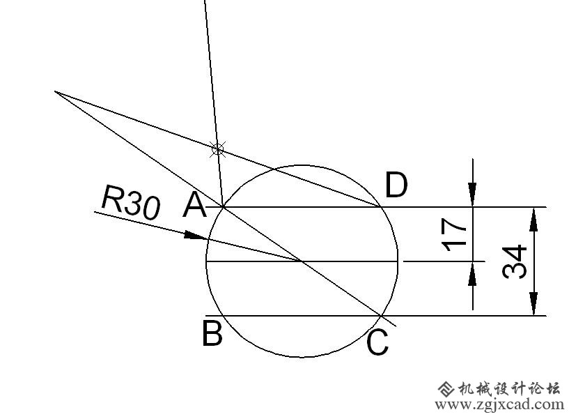

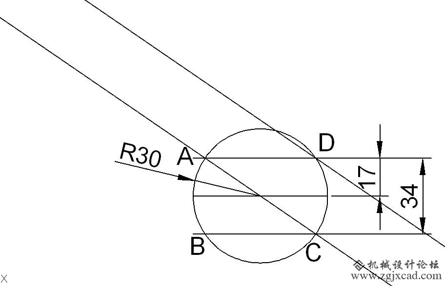

附图:
【进阶级练习题 2 】解题思路:
此题难度也不是很高,同样有许多制图条件都是隐藏的
,需思前想后,动一下脑筋,才能想出来。
本题就应先从R=30的圆和水平直径线往上、下偏移入手:
画法:
1、做R=30的圆
2、作圆的水平直径线
3、将水平直径线往上、下各偏移 17
4、画“构造线”,通过A、C点
5、偏移构造斜线,通过点D
画法:
6、旋转上面一根构造线,基点为D,旋转角度为15度
7、修剪多余的构造线
8、从A点往上,经过上斜线中点画一直线
……以后部分,大家应该都会了吧。
