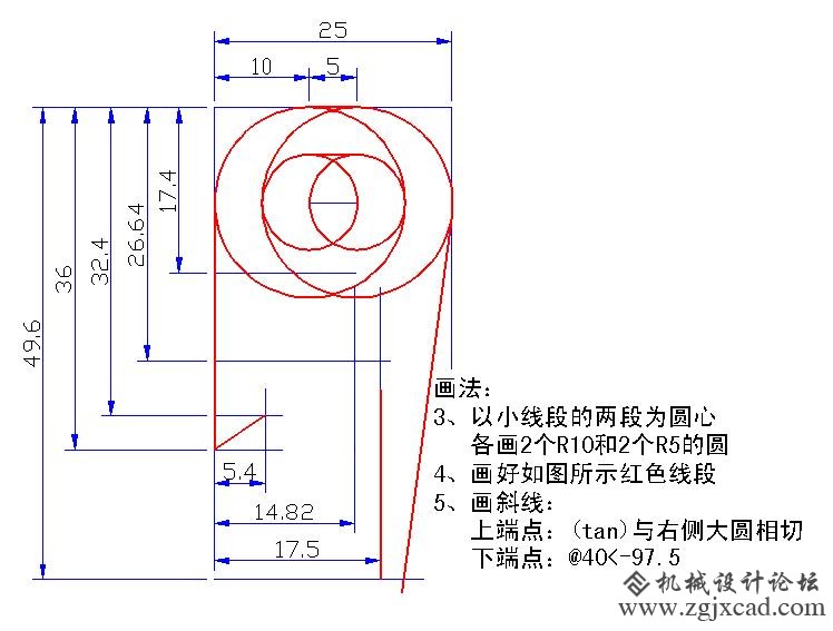

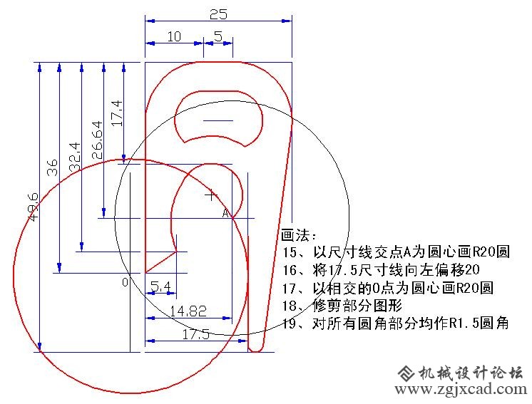

autocad习题4】答案:
1. 扣除内孔后之净面积 = 536.8817 mm2
2. 最大外围周长 = 161.9996 mm
3. A、B两圆弧圆心点间的距离 = 7.30 mm,就是(D)
4. C圆弧的弧长 = 9.026 mm,就是(D)
5. D圆弧的弧长 = 12.4695 mm
【autoCAD习题4】解题要点、制图步骤:
本题主要是训练画圆弧的方法。
原题http://www.zgjxcad.com/thread-10425-1-1.html
