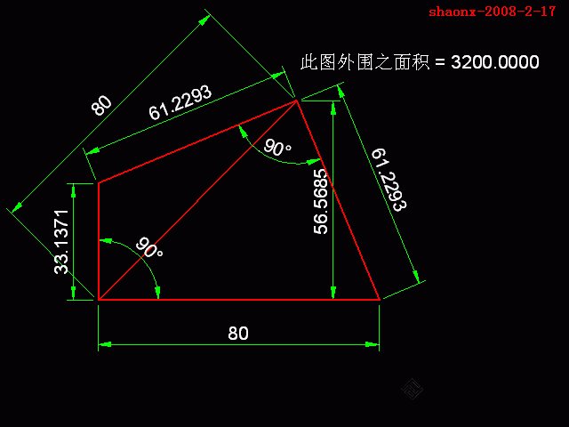

【进阶级练习题59】标准答案:
1. a 之长度值 = 33.1371,就是(b)
2. b 之高度值 = 56.5685,就是(b)
3. c 之长度值 = 61.2293,就是(a)
4. 此图外围之面积 = 3200.0000,就是(b)

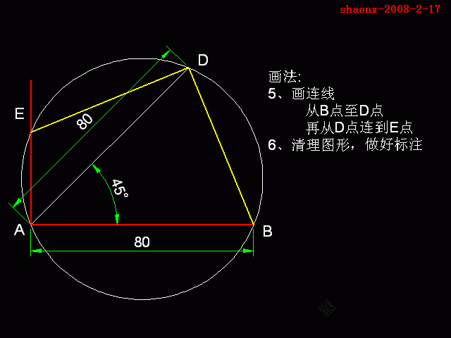

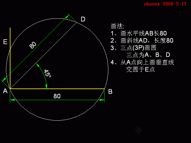

【进阶级练习题59】解题思路:
本题是利用一个几何定理——“同圆中弦相等,对应的圆周角也相等”,来练习角度
、斜线之间关系和画法。
