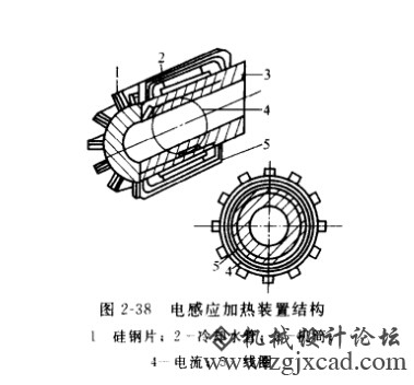

b、电感应加热法   机筒体内外圆周装有线圈,线圈外围再装导磁硅钢片;当线圈有电流通过时,硅钢片和机筒形成封闭磁路,交变的磁通感应使机筒产生电流,则机筒由于有一定的电阻值而产生热量。
    电感应加热装置结构见图2-38。
t2-38
t2-38
    使用电感应加热法,机筒加热升温快,组成件工作寿命长,但是结构比较复杂。
