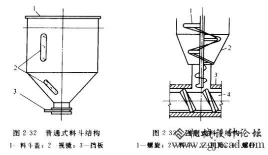

机筒供料用料斗的结构形式应用比较多的是普通式料斗、强制供料式料斗和振动供料式料斗。
(l)普通式料斗
     普通式料斗结构见图2一32 。这种结构简单、造价低赚的料斗多用在小型挤出机上为机简供料。这种料斗的供料方式是依靠粒料本身的重量,自由落人机筒内,所以,工作时应注意避免原料在料斗中产生“架桥”现象,影响挤出机生产连续供料。
t2-32
t2-32
(2)强制式料斗
    强制式料斗供料多应用在大型挤出机中或挤塑原料为粉状料时应用。强制式料斗结构见图2-33 。图中螺旋由电动机通过蜗杆蜗轮减速后驱动旋转,上端有一弹簧对螺旋施加一定压力,使螺旋转动时把原料压入机筒内。当机简内料已满时,被压原料的反压力把螺旋顶起,停止机筒进料。当机筒内没有原料时,螺旋又被弹簧力压下,继续旋转为机筒供料。
    这种强制式供料方式,避免了料斗中原料产生的“架桥”现象,能保证料斗为机筒连续供料,保证挤出机连续供料生产。
(3)真懂事供料用料斗结构比较简单,只是在普通式料斗上加一个电磁振动器。当机筒内需要进料时,启动振动器,使料斗在水平方向振动,则料斗中原料克服了料斗壁和料与料之间的摩擦阻力,自动再抖动中下滑并进入机筒内。
    振动式料斗供料适合于粉状料或粒料,结构既简单,又不容易产生原料“架桥”现象,造价低有很实用。
