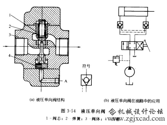

t3-54
t3-54
    在液压锁紧的回油路中还有一种液压单向阀,其结构见图3-54。如果控制油口A不进油,这个阀就是一个单向阀。如果需要液压油反方向流通时,控制油从A 口流入,把活塞“4”顶起,活塞上有一顶杆把阀芯“1”顶起上升,这时液压油可按图示反方向流动。液压单向阀的这种功能在液压机械系统中可起保压和充液作用。
