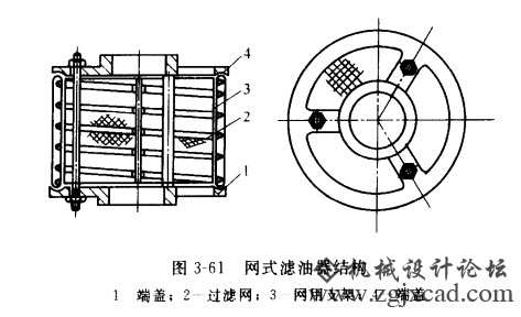

滤油器在液压传动系统的作用是清除混在液压油中的金属粉末和锈蚀粉末等杂质,以保证液压油质量和系统中各元件正常工作。
    滤油器的结构形状有多种,图3-61所示是一种常见比较简单的网式滤油器结构。滤油器在液压系统中的工作位置如图3-62所示。
t3-61
t3-61
    滤油器的工作要求如下:
1、要有较好的滤油效果,能清出油中一切杂物,过滤能力要大于油吸油量的2倍。
2、过滤网目的选择:齿轮油泵用80-120目过滤网;叶片油泵应用100-150目过滤网;柱塞油泵应用150-200木过滤网。
3、过滤网强度好,在液压油工作中不易损坏。
4、过滤网用金属丝,在油温变化时有稳定的性能,应耐腐蚀。
5、过滤网的清洗和维修拆卸应比较方便。
