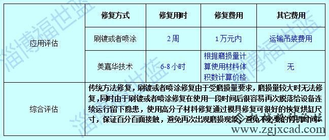

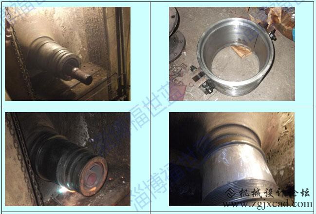

1)企业设备问题及分析:烘缸轴传动侧轴头位置磨损
2)传统修复工艺及修复方法:企业无好办法磨损量大只能更换烘缸,根据磨损量进行刷镀或者喷涂修复

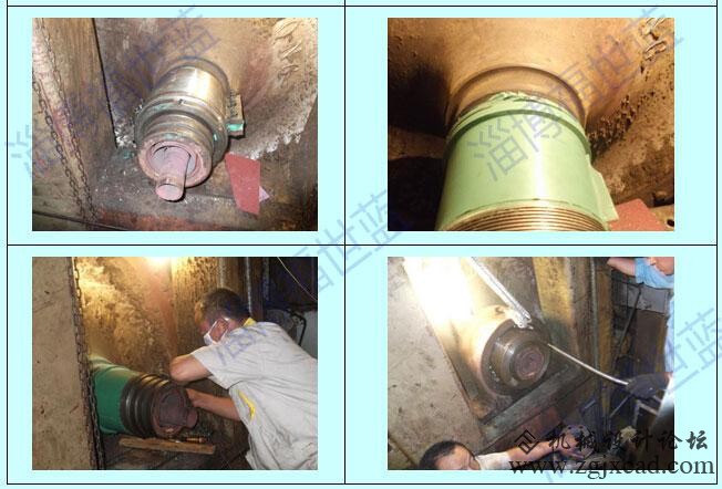

3)美嘉华技术应用:使用高分子材料结合模具修复
4)美嘉华技术与传统修复工艺对比:
四、指导修复过程:
五、合作总结
   使用传统修复方法喷涂或者刷镀,存在修复时间长,需要大量拆卸设备,同时喷涂刷镀对修复尺寸有厚度要求,并且修复后很容易再次出现磨损脱落现象,给企业设备连续化运行留下隐患。美嘉华修复工艺,针对不同设备,不同磨损情况,适用不同修复工艺,可快速、简单、有效修复,避免不必要的停机时间,特别由于高分子材料的退让性,使修复后的设备寿命甚至超过新设备,从根本上解决轴类磨损原因,帮助企业提高设备管理水平,降低维修维护成本,提高企业竞争力。
