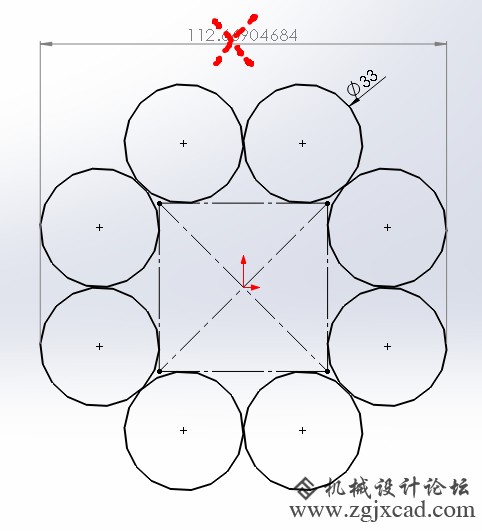

条件:
不使用 "水平", "竖直", "等长/等径" 限制条件..
俺命题草率, 这是错误的...

经 lxjxb 大大指正, 这是正确的

发表于 2018-7-31 13:34:21
1画一个圆,
2 圆形陈列这个圆,个数为8
3, 在里面画一个矩形,
4 设置相切
5。中心与与原点重合。
6。 标注直径为33
