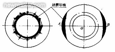

图1是BJ130后桥圆锥从动齿轮。使用20CrMnTi钢渗碳后直接淬火, 要求齿部硬度58~64 HRC ,热处理后T面不平度要求在平台上检查时外圈处0.1 mm厚薄规不得通过,内圈处0.2 mm厚 薄规不得通过。经过对产生平面翘曲的齿轮进行检查分类,主要分两类:一是凸心变形(外翘超差,内翘合格),二是弓形变形(部分区域内翘、外翘均超差)。齿轮T面与平台研磨后的接触印痕见图2。
newmaker.com
newmaker.com
图2 平面翘曲齿轮研磨印痕(左为凸心变形,右为弓 形变形)

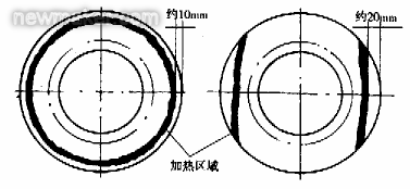

针对上述两种变形类型,用火焰加热齿轮T面(齿部浸在水中),产生一个与淬火变形应力 反向的应力,将齿部向T面拉。不同的变形类型,选择不同的加热区域(见图3)。
火焰加热采用氧—乙炔焰,加热前先调整好氧气和乙炔气组成的蓝白色焰心的长度(约15 mm),然后喷嘴在加热区域内以250~300 mm/min的速度移动,喷嘴距工件表面的距离约6~8 mm。加热温度以加热区域变为菊蓝色为宜,温度约为300~350℃。
newmaker.com
newmaker.com
图3 火焰加热区域(左为凸心变形齿轮,右为弓形变形齿轮)
火焰加热操作简便,加热时间短,对齿轮工作区淬火组织无热影响,靠热应力校正齿轮的平 面翘曲方便易行。在批量生产中,易根据经验总结平面翘曲量与加热区域及加热时间的关系,从而在下批校正中重现校正效果。
