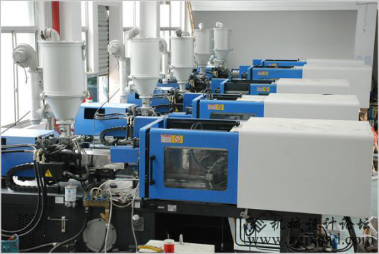

在生产加工中,成本一直是大家十分关注的问题。模具注塑加工也不例外。那么,模具注塑加工成本是多少?如何进行报价?智造360 就来具体给大家说说。
经验计算法模具价格 = 材料费 + 设计费 + 加工费与利润 + 增值税 + 试模费 + 包装运输费各项
模具注塑加工的成本,主要有以下两种:
固定成本主要内容有(会根据市场发生变化):
1、厂房折旧或者自由厂房:造价的总额/30/255天;租用厂房:年租金/255
2、及其设备折旧:及其设备总价/10/225
3、基础设施维修费:年维修费总额/225
4、及其设备维修费:年维修费总额/225
5、财务费年附出利息总额:年维修费总额/225
6、管理费:年支出总额/225
7、电变压器摊派年终支出总额/225
8、不可预见的其他费用
变动成本(这是在生产中出现的成本支出):
1、单机每天可生产模次数实测*合格品率95%加工费
2、工人工资每天三班总用工工资合计/加工费
3、电费机电总容量*0.75*24/加工费
4、模具费摊销:单个产品模具费(来料加工免计)模具费总额/模具寿命模次
5、原材料费:原料克重单价*产品毛重
6、二次加工费:组装费、印刷费等等的总和
7、利润及税款:这项内容根据各企业的具体情况而确定。
注塑成本的核算看起来比较复杂,但是只要经过多次的计算,就可以很容易发现规律,这样在之后的成本计算中只要根据规律就可以轻松的计算出加工费的估值,运用起来相对更简单。
