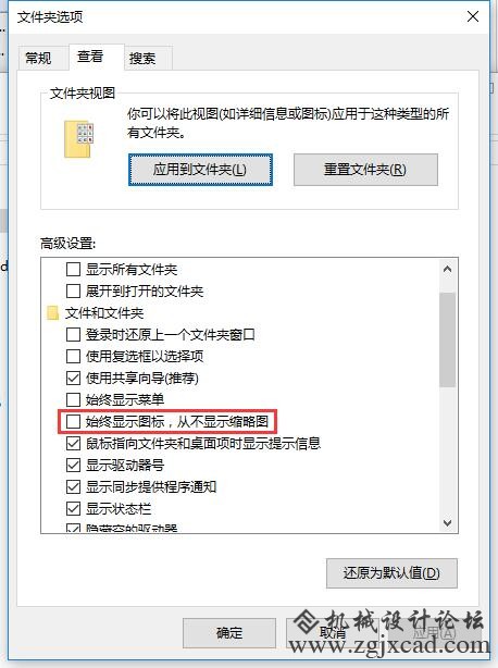

    1、文件夹选项设置:不勾选“始终显示图标,从不显示缩略图”

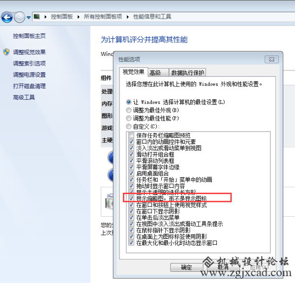

    2、调整视觉效果:勾选“显示缩略图,而不是显示图标”
    调整视觉效果
    调整视觉效果

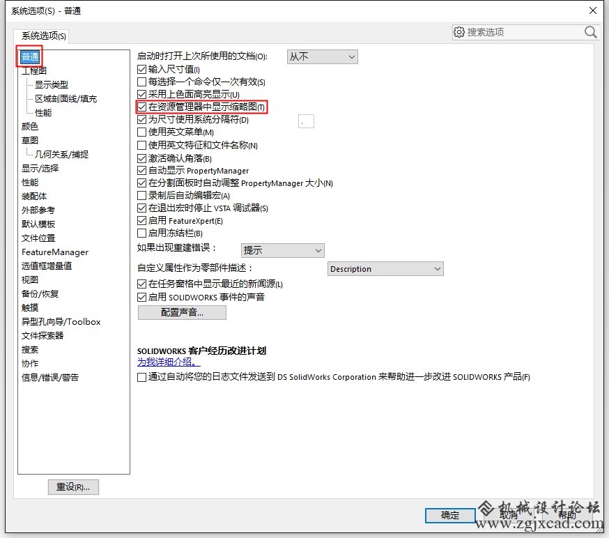

    3、SolidWorks系统选项设置
    SolidWorks系统选项设置
    SolidWorks系统选项设置
