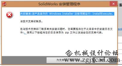

    安装solidworks提示“内部错误:该产品组件的 windows installer 没按预期运行:installexecute 。
    内部错误
    内部错误
    解决方法:
