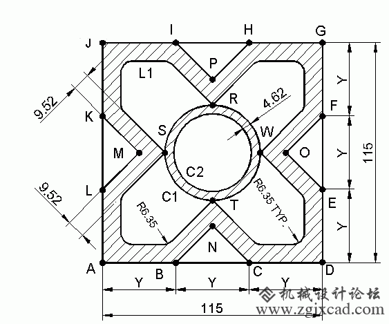

       autocad习题11】
求:
1. T点至J点之距离为何? mm
2. F点至P点之角度为何?
(A)160.47 (B)160.61 (C)161.57 (D)161.60
3 .L点相对于W点之坐标值为何?
(A)-82.17,-18.97 (B)-82.27,-19.07 (C)-82.37,-19.17 (D)-82.47,-19.27
4. 外部斜线区域之内环(L1),其周长为何? mm
5. 斜线区域之总面积为何? mm2
原题http://www.zgjxcad.com/thread-9924-1-1.html

    发表于 2015-2-2 09:58:27 | 显示全部楼层
    怎么觉得缺少一个条件呢???求指导
