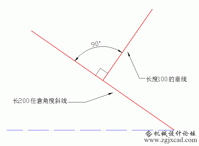

在一长200,任意角度的斜线中位,画一长100的垂线(见下图)。
如谁能说出5种(或以上)不同样的画法,我将建议版主给与奖励。
等讨论到一定的时机,我会公布简便的6种方法。

1)直接搞,线上一点,【捕捉垂直方向】,输长100……2)【圆辅相切】,画一任意过r100的圆与该线相切,圆心切点连线为答案.3)圆弧,线上搞个R100的半圆,弧中心与圆心连线为答案.4)【偏置】该100,两线端点线,或捕捉两任意垂直连线,都为答案4)线上任意画100长的重合线,绕端点【旋转】90度6)若没空间限制,换个视野是水平或垂直的线,可变相使用正交或极轴做线(有点【取巧】,哈哈。。。7)镜像也可以,线上任意点作0度和45度的【镜像】中心直线,以其中一条为中心镜像得到生成线,再用第二条线镜像生成线,得到原线垂直线,该点沿垂直线方向100,哈哈。。8)圆阵列也可用不说多了,9)辅标注,线上任意两点对齐标注,垂直线一出就是两条,有参照了哦
发表于 2013-9-28 19:44:36 | 显示全部楼层
晕,要求在中点看掉了,不过也能都做出来,线上点的选择不能任意了,有意的产按排了,呵呵
