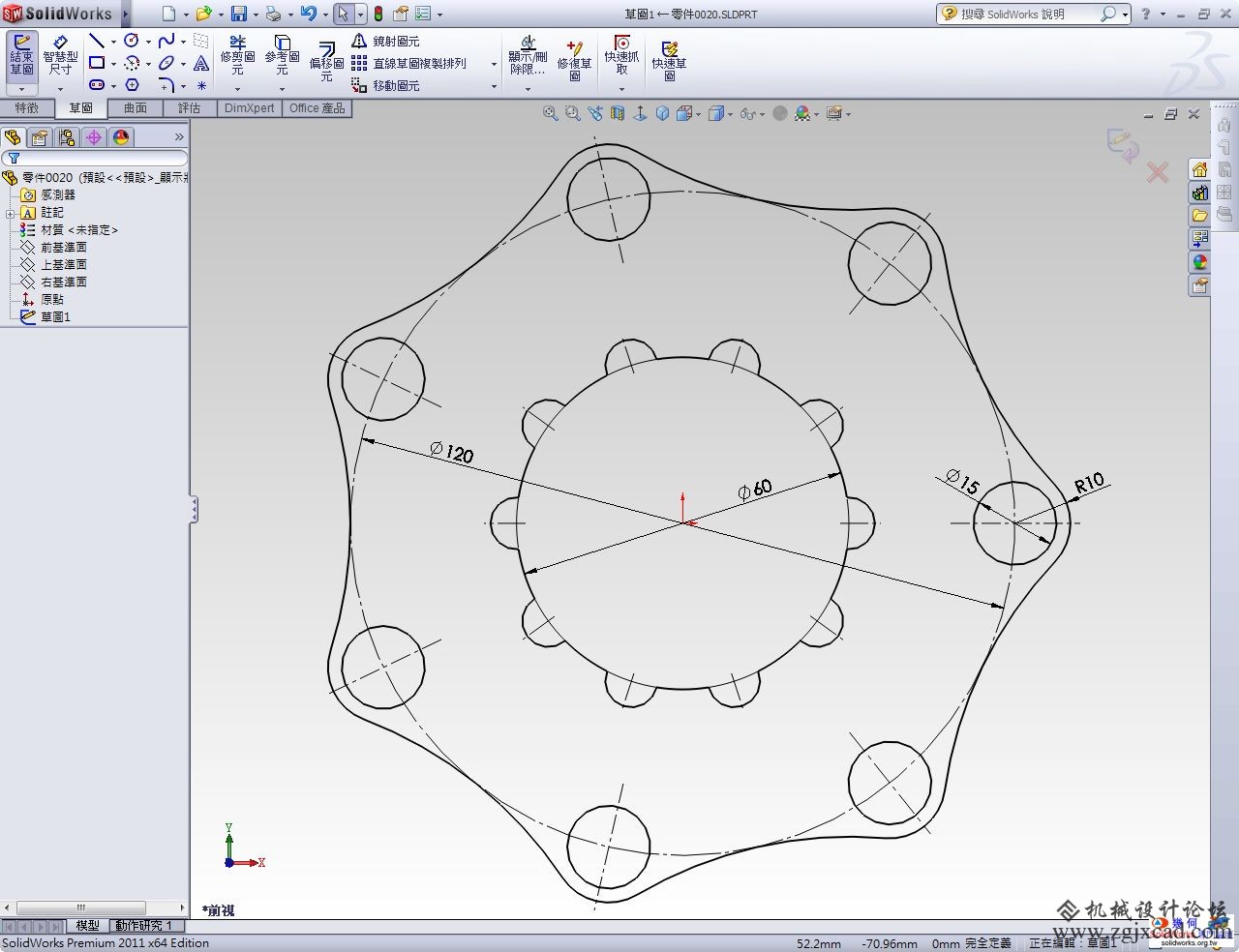

史上第199难的题目(赚积分草图)
史上第199难的题目(赚积分草图)
1080
发表于 2016-9-13 16:59:00
不难
试试

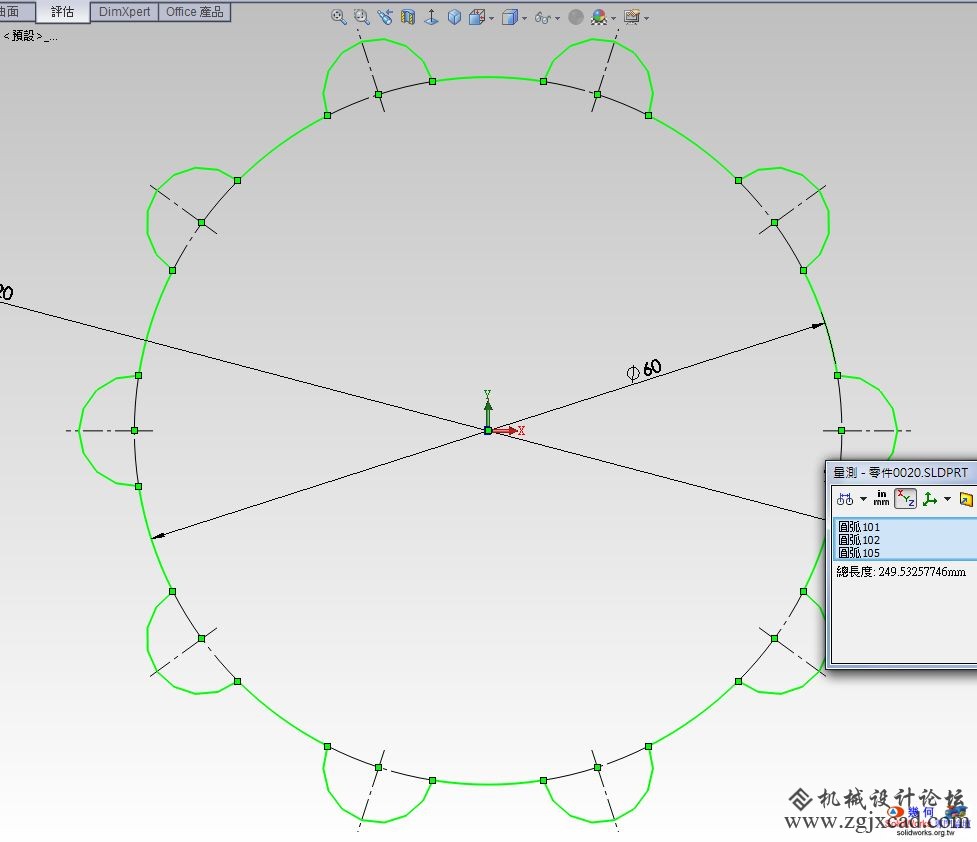

内环总长=249.53257746mm
