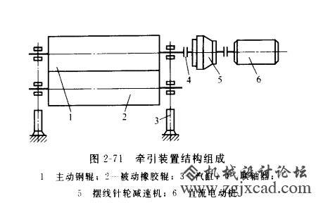

牵引装置的作用是把经过冷却定型的膜泡用两牵引辊夹紧,以一定的牵引速度拉伸、牵引膜泡向前运行;通过对牵引辊的速度调节,使被拉伸牵引的膜泡得到不同厚度薄膜制品;牵引辊对膜泡的夹紧牵引,使膜泡内的空气不能外泄,保持了膜泡内的空气压力稳定,也就保证了膜泡吹胀比的稳定,使吹塑薄膜制品的厚度尺寸得到保证。
    牵引装置中的两根牵引辊(见图2-71) ,一个工作面为钢辊,由直流电动机通过摆线针轮减速机驱动,是主动辊,速度可按膜泡的牵伸比要求进行调整;另一根工作面包一层橡胶,为被动辊。工作时,橡胶辊被汽缸推动,紧压在主动钢辊上,夹紧膜泡牵引前进。
t-2-71
t-2-71
    对牵引装置的工作要求如下。
①两牵引辊组装后,两辊面的接触线应与成型模具、风环和人字形夹板的中心线垂直并相交,以保证挤出模具口的膜泡始终沿着这条中心线平稳运行。
②牵引辊距模具口的距离不能小于膜泡直径的3-5倍,以保证膜泡有充足的冷却时间来冷却定型。
③橡胶辊与钢辊的辊面压紧力要均匀,以保证两辊对膜泡的夹紧牵伸力在整个膜面幅宽上受力均匀,这样能使膜泡稳定运行,也防止膜泡内空气的泄漏。
④牵引膜运行速度稳定,并可进行无级调速,以保证牵引速度与挤出模具口膜坯的速度匹配;调速时能平稳、平滑地过渡变速。
⑤在牵引辊和卷取辊之间应适当加几根导辊和展平辊,以使膜制品平整运行,这可以保证卷取膜捆的平整,避免薄膜出现皱褶现象。
