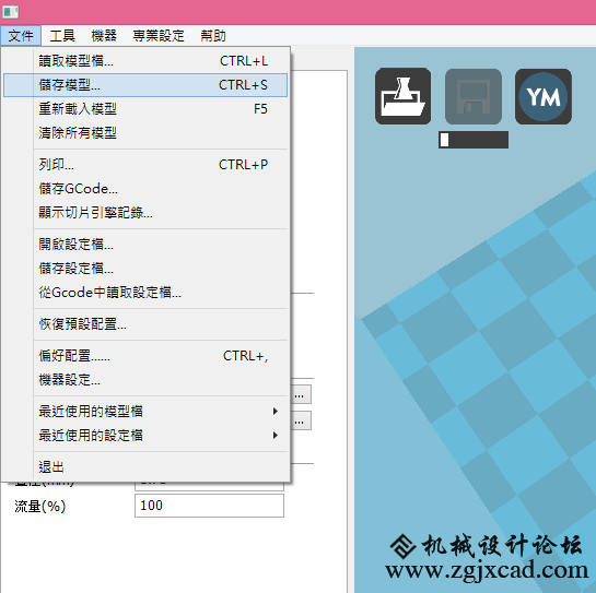

(3) 如果不是用CURA切片软件的朋友,请选左上方的储存模型STL文件,汇出STL档后,再进行打印。(注意: 文檔檔名最后的 “ .stl “ 要自己输入喔)

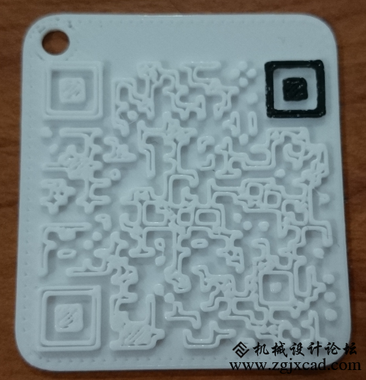

(4) 上色方法基本有三种: 1.使用双喷头3D打印机。2.使用可暂停打印的单喷头3D打印机,中途换线。3.徒手上色。(上色颜料可使用:黑色指甲油)
打印出来的QRcord有可能因图案太复杂,打印质量不佳,上色手抖上不均…等等原因而导致扫不出来喔。但,目前个人微信等简单的QRcord原则上是没问题的。有空大家可以一起来试试~
