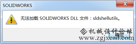

    solidworks打包出错提示“无法加载solidworks dll 文件:sldshellutils”解决办法。
    solidworks打包出错
    solidworks打包出错
    原因:这是sldshellutils没有注册的原因。

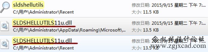

    解决办法一:
    直接在C盘里搜索sldshellutils,然后在结果了找到下图红线标注的文件(前面有个齿轮图标的),搜索时会有很多相似的文件出来,就找那个大写的(即solidworks shared文件夹下的文件),solidowrks2015是sldshellutils11u.dll,低版本的可能是sldshellutils10u.dll、sldshellutils9u.dll、sldshellutils8u.dll、结尾不一样。然后右击注册就行了,重启solidworks使用打包功能试试,不行的话就挨个右击注册。
    sldshellutils文件
    sldshellutils文件

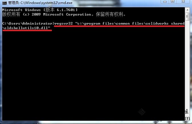

    解决方法二:
    在电脑左下角点击开始运行中输入cmd,进入DOS窗口,输入regsvr32 "C:\Program Files\Common Files\SolidWorks Shared\sldshellutils10u.dll“,如下图红色底线所示,然后回车,弹出已成功对话框,就OK了。solidowrks2015是sldshellutils11u.dll,低版本的可能是sldshellutils10u.dll、sldshellutils9u.dll、sldshellutils8u.dll,如果失败的话可以几个文件名称都试一下。
    dos文件sldshellutils注册
