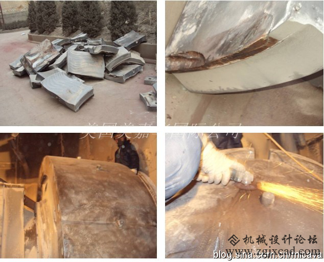

该类问题一旦发生,一般修复方法难以解决,更换费用高昂。福世蓝材料优良的机械性能及良好的可塑性,使得该问题得以解决。通过和企业进行前期电话沟通,企业决定在年底大修期间更换磨辊的36块衬板,在更换过程中使用我们的高分子复合材料对辊体进行必要的修复填充,延长设备运行效率,减少设备的检修频率。该台立磨更换下来的磨辊衬板使用不到一年,磨损已经相当严重,剩余厚度是新衬板的一半左右,压板处几乎全都有了裂纹或断裂情况,辊体表面也有不同程度的轻微磨损。
首先拆卸磨辊旧衬板,安装新的定位销,对部分损坏的压板和螺栓进行更换,打磨新衬板,涂刷803脱模剂,晾干;打磨磨辊表面,露出金属原色,用无水乙醇清洗干净,调和高分子立磨修复复合材料,根据衬板与磨辊之间的间隙控制材料的用量,并保证有多余的材料被挤出,最后按规定力矩紧固螺栓。经过约4天的紧张施工,修复工作完成,比以往的工作时间大大缩短,保障了正常的运行。
    立磨修复过程如下:
