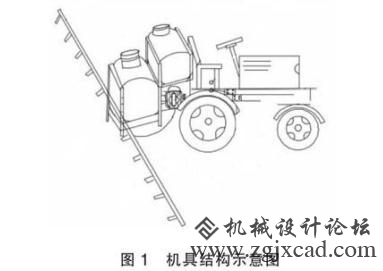

1.1设计方案
2MP-12型液态地膜喷施机(如图1所示)采用流量自动监测装置、流量自动控制装置及组合式防滴漏喷头,实现了液膜喷施、施肥及打药作业一体化和可控化,提高了作业效率,降低了劳动强度,提高了作业质量。同时,为了防止管路堵塞,采用管路清洗装置,可以定期对管路及泵体、阀体、药箱、喷头等部件进行清洗,保证了液膜喷施作业效果。

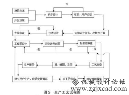

1.2生產工艺
2MP-12型液态地膜喷施机的生产工艺流程如图2所示。

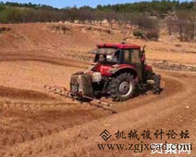

2MP-12型液态地膜喷施机针对目前液态地膜喷施机使用中存在的管路堵塞、管路泄漏及喷施自动控制不完善等关键问题,对机具总体结构进行优化设计,构建了种植技术模式,量化了主要技术参数,制定了企业产品质量标准,为液态地膜喷施机的大规模推广应用提供技术支撑。该机具实现了喷施液膜、施肥及打药作业的一体化和可控化,有效地缓解了天旱少雨对农业生产造成的损失,适宜在辽宁省尤其是辽西北水资源紧缺地区推广使用,应用前景广阔。2015年以来,该机具在阜新、朝阳等地的玉米生产中进行了示范应用,可增产30 kg/667 m2以上。该机具田间作业情况如图3所示。
