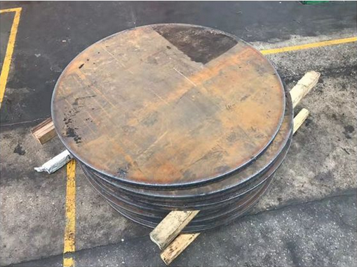

管板原材料
该批管板选用SA516-70N材料,订单共计30余件,厚度为40mm,直径为1220mm。

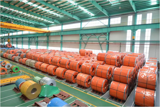

大明历经30年的稳步发展,在材料大超市及一站式加工服务方面积累了丰富的经验和充足的数据资料。基于材料大超市构筑的大数据库对各种钢铁材料及合金的化学成分、力学性能、抗腐蚀性能、机械性能、应用情况、产地差异等进行分类汇总和匹配。为后续的材料加工制造服务提供数据支撑和技术参考。

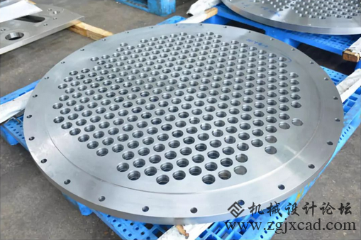

经武重立车进行表面粗糙度处理及外圆边部机加工
表面粗糙度Ra>6.3
经昆机小龙门进行钻孔加工
孔径精度±0.08mm
大明一站式加工服务基于上千台全球领先的加工设备组成的九大加工平台,发挥设备集群优势为客户提供高标准、高效率、低成本的配套服务。
