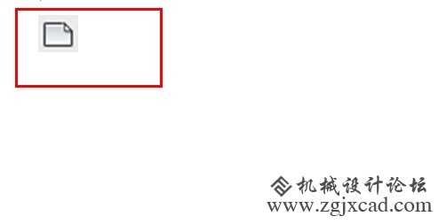

    2.3.2  透明命令透明命令是指当执行AutoCAD的命令过程中可以执行的某些命令。当在绘图过程中需要透明执行某一命令时,可直接选择对应的菜单命令或单击工具栏上的对应按钮,而后根据提示执行对应的操作。透明命令执行完毕后,AutoCAD会返回到执行透明命令之前的提示,即继续执行对应的操作。通过键盘执行透明命令的方法为:在当前提示信息后输入“'”符号,再输入对应的透明命令后按Enter键或Space键,就可以根据提示执行该命令的对应操作,执行后AutoCAD会返回到透明执行此命令之前的提示。 182.4  图形文件管理  2.4.1  创建新图形单击“标准”工具栏上的    (新建)按钮,或选择“文件”|“新建”命令,即执行NEW命令,AutoCAD弹出“选择样板”对话框,如下图所示。
    通过此对话框选择对应的样板后(初学者一般选择样板文件acadiso.dwt即可),单击“打开”按钮,就会以对应的样板为模板建立一新图形。
