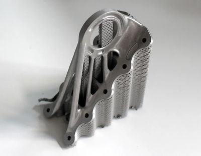

金属3d打印通过“逐层堆积”的增材制造方式,打破了传统加工对复杂结构的限制,为机械传动部件提供了更轻、更强、更精密的制造方案。本文从技术原理、材料选择、工艺创新和实际应用四个方面,解释了这项技术如何改变机械传动设计,并分析其在高端装备制造中的核心优势。
一、技术原理:从“切削”到“堆积”的革新
传统机械传动部件(如齿轮、涡轮)依赖模具或机械加工制造,设计受限于刀具能否到达、材料去除难度等因素。金属3D打印(如激光选区熔化SLM、电子束熔化EBM)通过高能束流逐层熔化金属粉末,直接将三维模型转化为实体零件。例如,航空发动机涡轮蜗壳的传统工艺需多块拼接焊接,内部流道粗糙且易泄漏;而3D打印可一次性完成复杂流道和冷却结构的整体成形,表面光滑度提升10倍以上,流体阻力显著降低。
国内企业开发的微米级3D打印技术,将打印精度提升至头发丝的1/5,使镍基合金零件的强度提高10%-20%,晶粒排列更均匀,为精密传动部件制造提供了技术保障。
