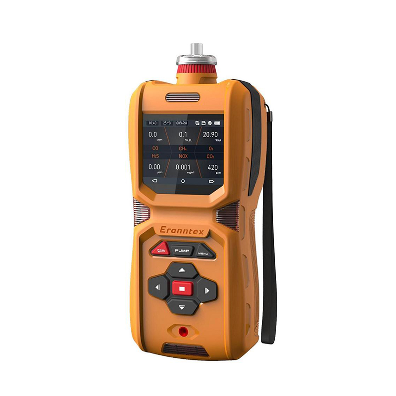

      硫化氢检测仪是用于检测空气中含硫化氢气体的单通道气体检测仪器。其测试时是在扩散模式中空气通过位于仪器前部的传感口进入传感器,经过这种电化学毒气传感器即可在显示屏上提供出精确可靠的读数。
      硫化氢检测仪的使用:
      一、仪器右方的大按键即MOOD键是用于开启或关闭检测仪、打开内置背景灯、进入自动标定程序。启动时,检测仪会自动完成自检和启动程序,同时在自检过程中,内置背景灯会不停的闪亮并且声频报警器也会发出“唧唧”的报警声。
      二、硫化氢检测仪开启后,在扩散模式下气体通过仪器前面的传感器口时,正常的空气流动即可将气体带入传感器中,传感器可迅速反应被测气体浓度的变化,并直接将读数显示在显示屏上,待读数稳定后即可确定气体浓度含量。
      三、硫化氢检测仪的气体报警器可由用户自行调整报警值,也可将其设置为传感器测量范围内的任何数值。一旦超过报警器设置点,仪器将发出响亮的报警声,红色报警灯也将不停闪烁。
