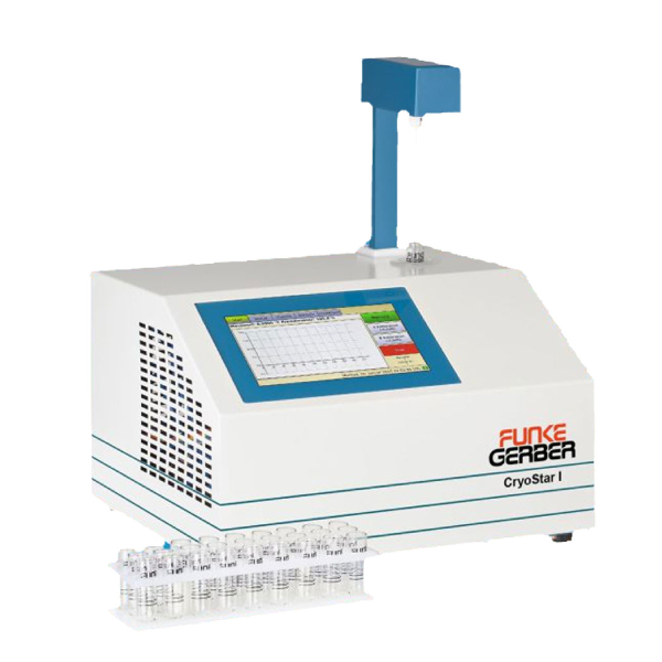

      牛奶冰点仪是基于读取温度平台的原理,可自动快速测定牛奶样品冰点的变化,从而可以判断牛奶掺水情况。仪器检测灵敏度高达-0.0005摄氏度,能给使用者提供高度准确稳定的结果。那么牛奶冰点仪的检测步骤是怎样的呢?下面海谊小编就为大家介绍下:
      检测步骤:
      第一步:在样品管中放入一定量的被测乳液样品
      第二步:把装有被测乳液的样品管置于冷阱中,于冰点以下制冷。
      第三步:当被测乳样制冷到温度后,进行引晶。
      第四步:结冰后通过连续释放热量,使乳样温度回升至L高点(冰点温度平台.。并短时间内保持恒定,为冰点温度平台,记录该数值即为被测乳液的冰点值。
