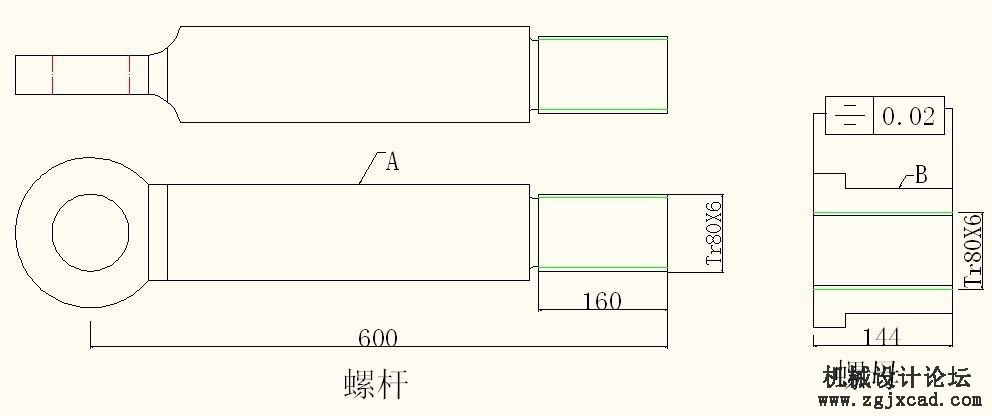

下面我请各位高手帮忙讨论一个加工上的问题,如下:
产品是高速冲床的一套调模螺杆副(简图在附件中),材质为40Cr,调质处理HRC28-32度。
技术要求:
本件螺杆与螺母要求Tr80x6梯牙基本上实现无间隙配合。其轴向间隙应控制在0.01MM范围内,不得超过0.02MM。(检测方式为:清洗干净两螺纹表面后再旋入,将百分表或千分表固定在螺杆A点外圆上,指针与螺母任意一端面接触,沿轴向轻轻敲打另一端面,指针跳动在0.02MM范围内)
      把螺母旋入螺杆的Tr80X6梯形螺纹,检测基准为A点的外径上(将百分表或千分表固定在A点面上),旋转螺母,检查螺母B的位置直径的径向跳动必须在0.02MM范围内,两端面的不平行度,不垂直度必须控制在0.02MM范围内。
请问如何加工?

发表于 2013-10-31 22:47:33 | 显示全部楼层
说下个人的看法:1首先车牙时必须左右借刀,因为螺距太大了不可能直进法车
          2先车螺母再车螺杆,螺杆车完退回顶针旋入螺母车螺母外圆
          3螺杆调质前粗车,牙深可以到尺寸,调质后校直工件精车大经,中经到尺寸。这时还要注意和螺母多试配
总之这个东东不好搞,单件的话费点时间能搞出来。
发表于 2013-10-31 22:48:05 | 显示全部楼层
上立加铣螺纹,编四轴联动的程序。有螺纹磨更好,控制的精度没问题。螺母可以配做。还有旋风铣,不知退刀槽有多宽。
