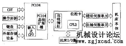

因此,这里选用PCIO4工控机作为上位机,搭建了“位置控制卡+ PC104”的开放式形式数控系统,系统的组成框图如图1所示。
图 1 高速数控雕铣机组成框图
根 据 功 能的不同可将系统分成如下各模块:系统管理模块、运动控制模块、数字一脉冲伺服接口模块、电气控制模块、机床面板操作模块和伺服驱动模块。下面分别加以简要介绍。
(1)管 理 模块和运动控制模块
这 部 分 功能主要由上位机PC104实现,主要任务是管理和组织整个CNC系统有条不紊地工作,主要包括加工程序的输人、编辑编译,中断管理,故障的自诊断,完成各种控制算法和插补算法响应操作面板和键盘的输人,同时还要把运动控制器反馈的数据,机床工作状态,在CRT上显示出来。
(2)数 字 一脉冲伺服接口模块和电气控制模块
基 于 CP LD的位置控制卡在每个插补周期内接收来自上位机(PC104)的位置信息,将其转换成主轴及进给系统的控制信息(一定频率和个数的脉冲),实现精确的位置控制;同时实现其他辅助电路功能,如主轴起停,工件的夹紧、松开,冷却液开/关等功能。即实现了数字一脉冲接口功能和电气控制功能口
(3)机 床 面板操作模块和伺服驱动模块
机 床 操 作面板则用单片机进行管理。单片机实时对面板各按键进行扫描,并计算出键值,通过串口与上位机进行通信。
驱动 器 为 $ANYOQ 系列,采用位置控制方式,位置控制卡发出的脉冲与方向信号分别差分输出至驱动器。卡上的输出口通过中间继电器控制驱动器的伺服ON的接通,而输人口也通过中间继电器读人驱动器输出的伺服准备好以及伺服报警等信号

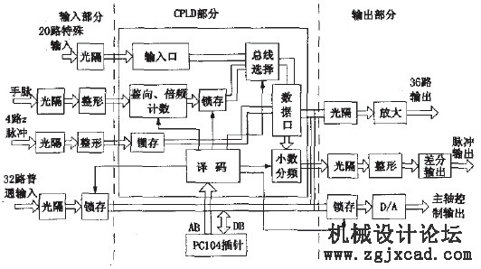

该四轴位置控制卡的总体结构如图2所示。主要由三部分构成:输人部分、输出部分和CPLII部分。
输入部分包括手脉输人,2脉冲反馈输人,20路特殊输人和32路普通输人。其中的52路输人主要用来管理各种限位开关、回零检测开关、刀具锁紧开关等。信号经光电隔离(部分信号还需整形)后,送人相应的锁存器和输人口,以便进一步处理。
输出部分中一部分输出控制各进给轴伺服系统的指令脉冲、另一个为D/A输出控制主轴伺服系统;32路数字输出主要用来控制冷却系统和润滑系统的开关、使能各个轴的何服系统等。
C PL D 部 分是该位置控制卡的主要部分,主要实现如下功能:
(1)根 据 上位机(PC104)的指令产生特定频率与数目的脉冲,并传递给四个进给轴〔X,Y ,Z ,C )的伺服驱动器,以脉冲控制方式控制电机;
(2)为 上 位机提供插补周期的定时;
(3) 根 据 上位机指令,实现输人输出部分的片选译码功能;
(4) 对 光 隔,整形后的手脉信号进行四倍频鉴向计数。

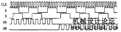

图 4就 是 用MAX+PLUSI 对通过。'ID来实现的手脉信号的四倍频鉴向电路波形仿真结果。其中A,B为经差分接收及光隔整形后的手脉信号,OA, OB为鉴向倍频后的输出信号。
